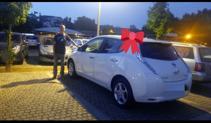

Ontem foi o meu aniversário.
Este foi o meu AUTOpresente.
Re: Acenta 30kw -CASM-
Enviado: 14 jul 2016, 23:33
LOL :D parabéns ;)
