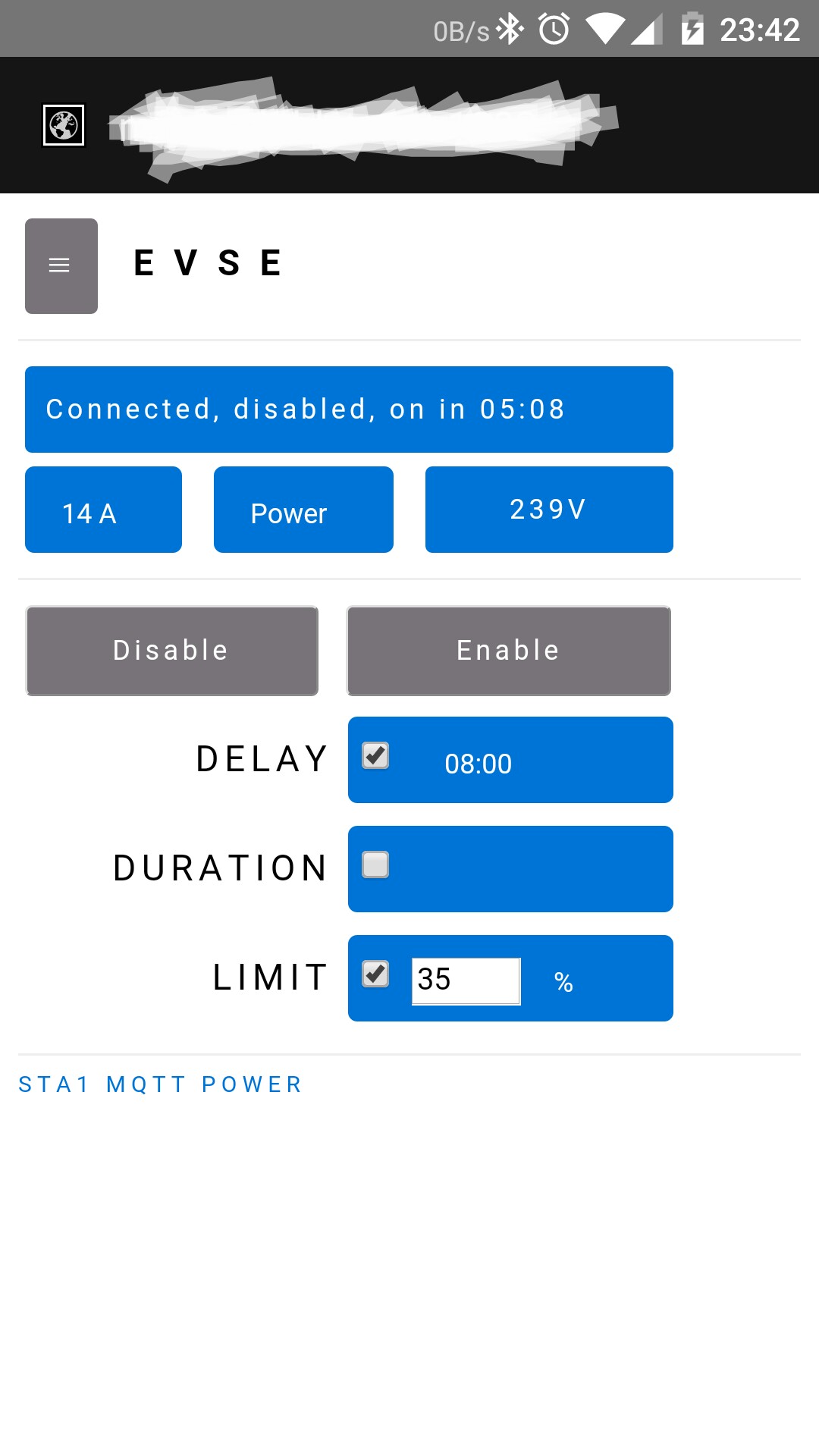

Mesmo ignorando o modo power (ajuste automático à potência máxima), esta cena de comandar o EVSE com o telemóvel a partir da cama, é uma maçada.
Esta noite vai ligar só um pouco antes das 5 e meter no bucho apenas 35% SOC:
Só porque me apetece...
