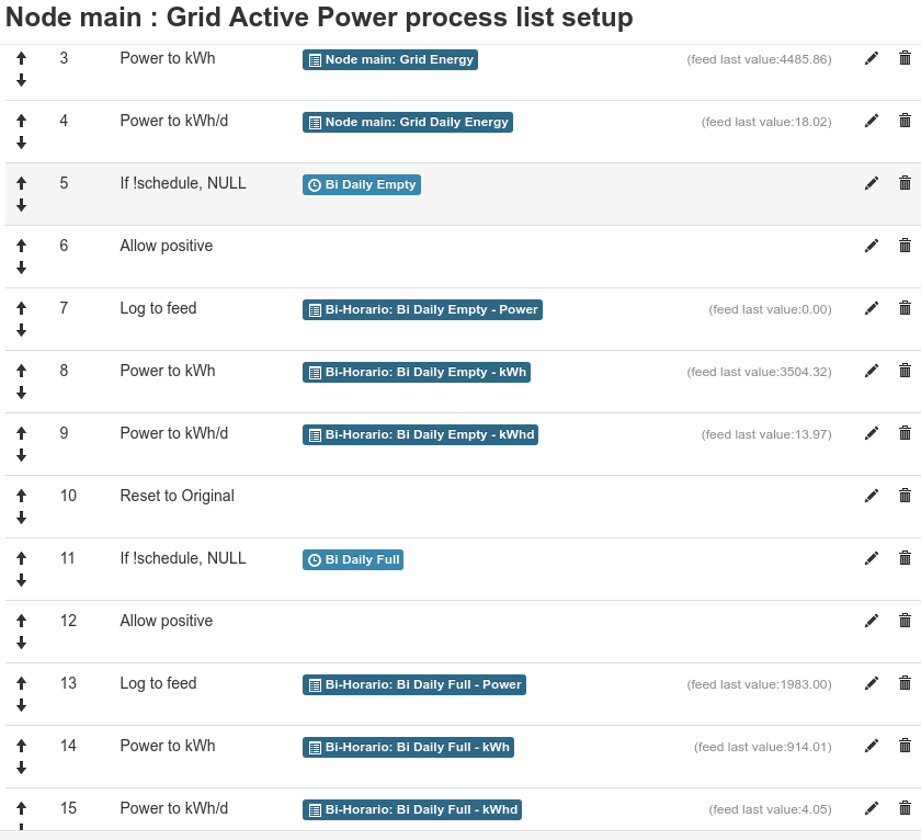

Dá para definir a tarifa bi-horário para ele calcular o custo os correcto?
Mensagens: 3510
Registado: 13 jan 2011, 19:27
Re: Emoncms
Mensagem por RJSC »
okcomputer Escreveu:Dá para definir a tarifa bi-horário para ele calcular o custo os correcto?
Dá, mas dá trabalho, tem que se criar regras para acumular a energia em período económico numa variável e em período normal noutra.
okcomputer
Mensagens: 33
Registado: 15 out 2017, 15:53
Data de Aquisicao: 08 jan 2011
Re: Emoncms
Mensagem por okcomputer »
Obrigado.
Não estou a ver é onde adiciono isso no site.
