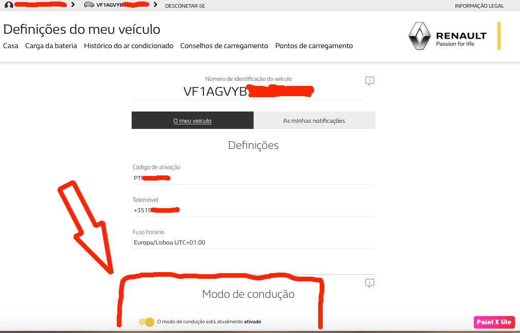

Re: Renault ZOE - Corte nos Serviços
Qd o serviço acaba, o modo de condução activo desativa-se no Z.E Service.
Mas mesmo sem contrato renovado, basta activar modo de condução e deixa programar carregamento ou pré aquecimento....
A renovação do contrato só serve para os serviços tomtom de trânsito, meteorologia, etc....
Aconteceu me isso hoje alguem me pode dizer onde activar esse modo de condução sffjbdigit Escreveu: ↑12 fev 2017, 16:36Qd o serviço acaba, o modo de condução activo desativa-se no Z.E Service.
