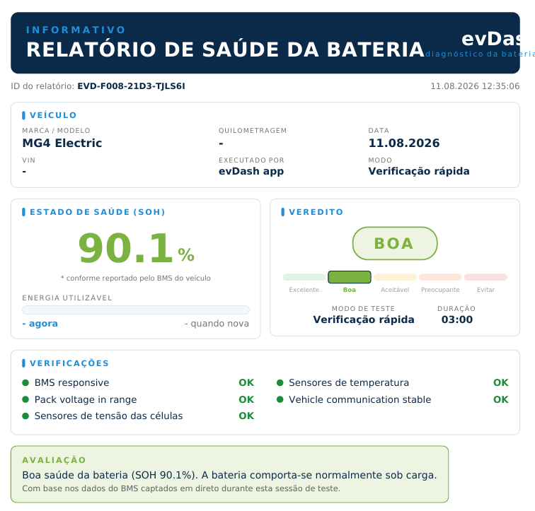

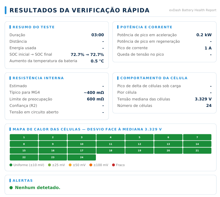

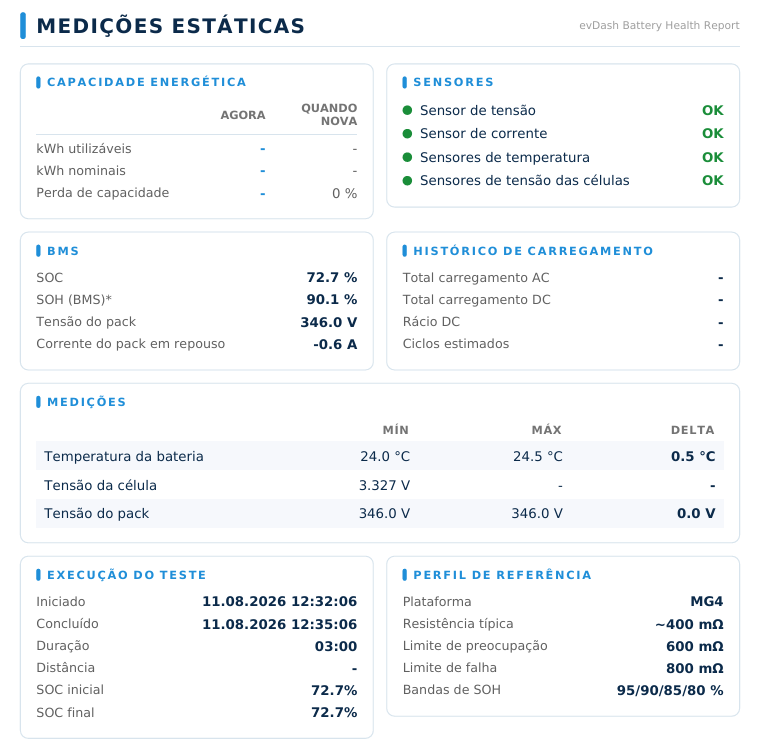

Um teste feito a um carro com LFP, estranha a degradação com cerca de 2 anos, já questionei o developer da app, pois acho que há valores que não conseguiu detetar, não sei se dá apra confiar nestes valores.

- civic
- Mensagens: 2483
Re: EVDASH APP Monitorizaçao atraves de OBD
@pms, não sei se já o fizeste, mas como o teu também é LFP já conseguiste ver qual o SoH da tua bateria?

Nerusonu
- Mensagens: 881
- Capacidade bateria: 58Kwh
Explica lá como se tira aquele teste.civic Escreveu: 11 ago 2026, 16:42 @pms, não sei se já o fizeste, mas como o teu também é LFP já conseguiste ver qual o SoH da tua bateria?
