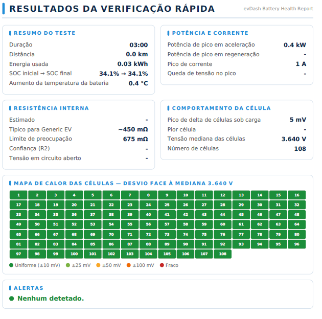

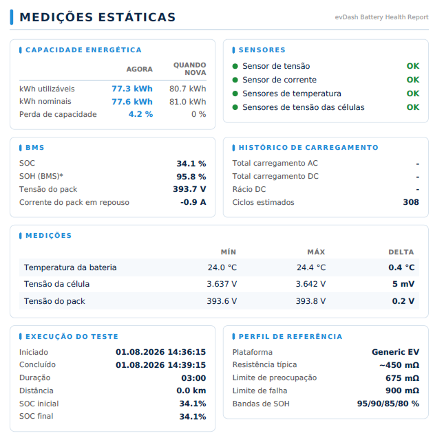

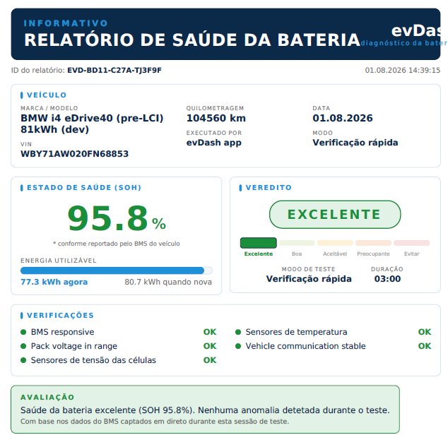

Também ando às voltas com o evdash, já recebi o dongle e o relatório que gerou do i4.
171 000Km's
