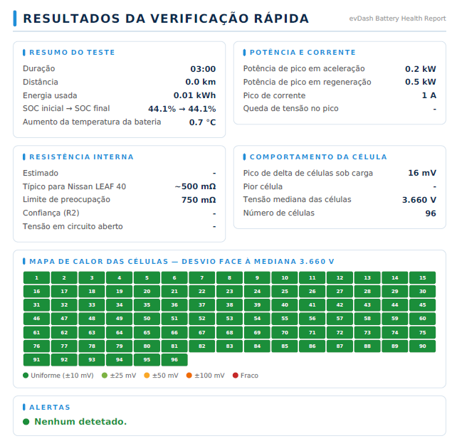

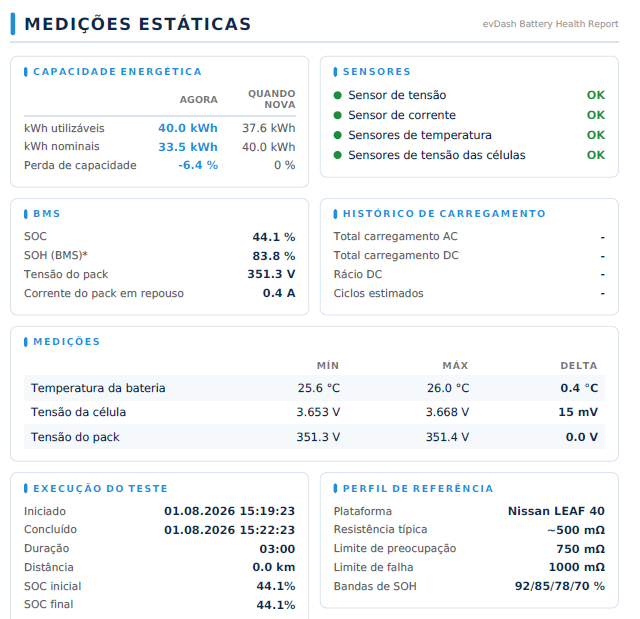

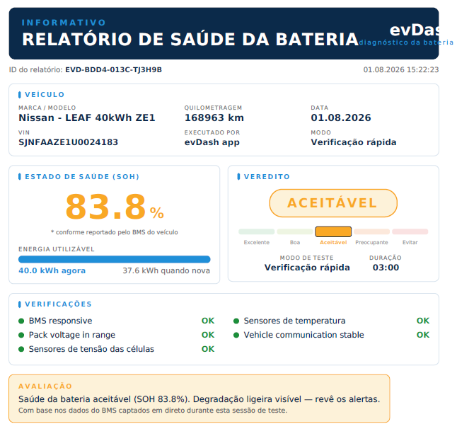

O teste ao LEAF, já lhe pesa a idade e os kms, mas não me parece muito mau.
