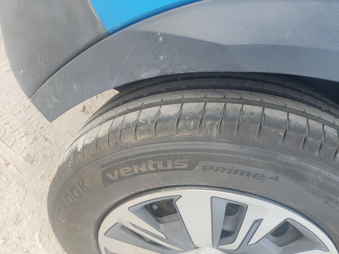

Agora com 90000km foi hora de mudar os pneus de trás. Ainda tinha pneus de neve 🤦
