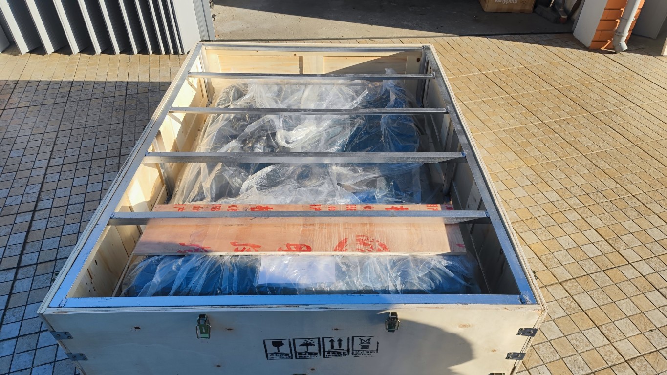

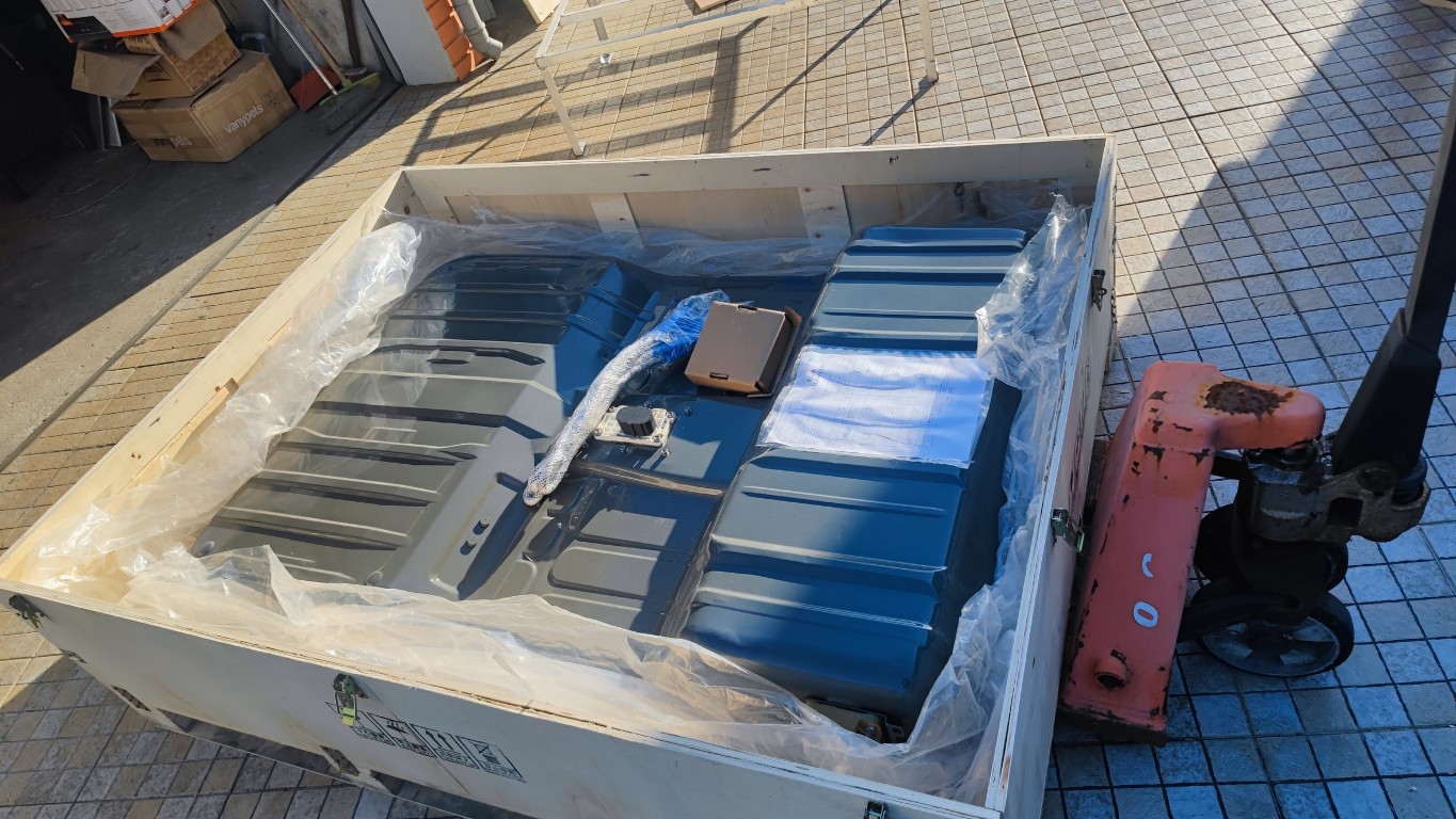

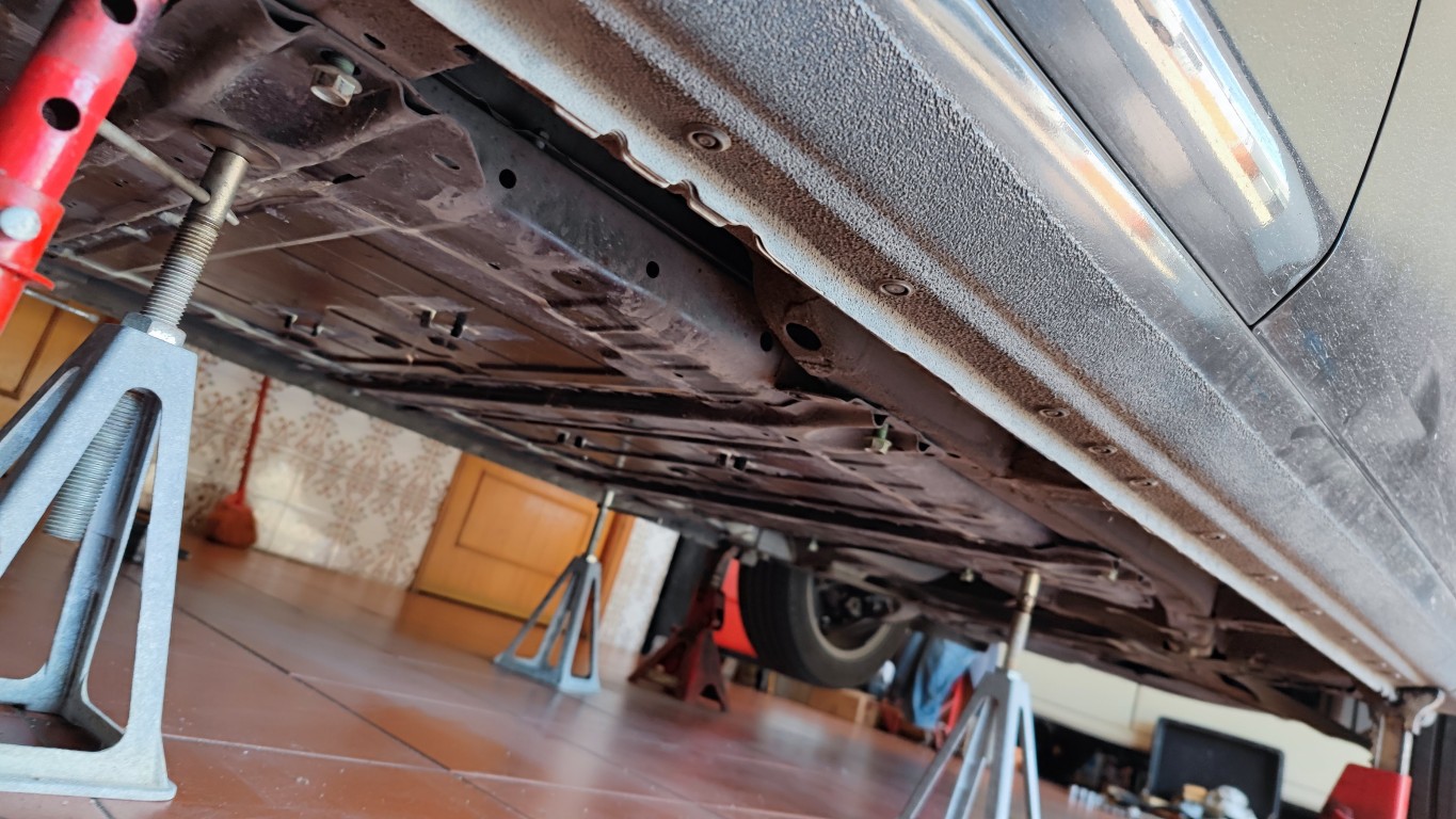

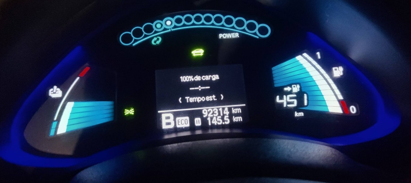

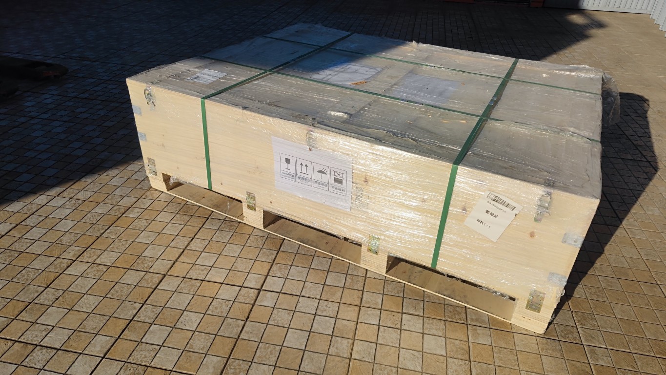

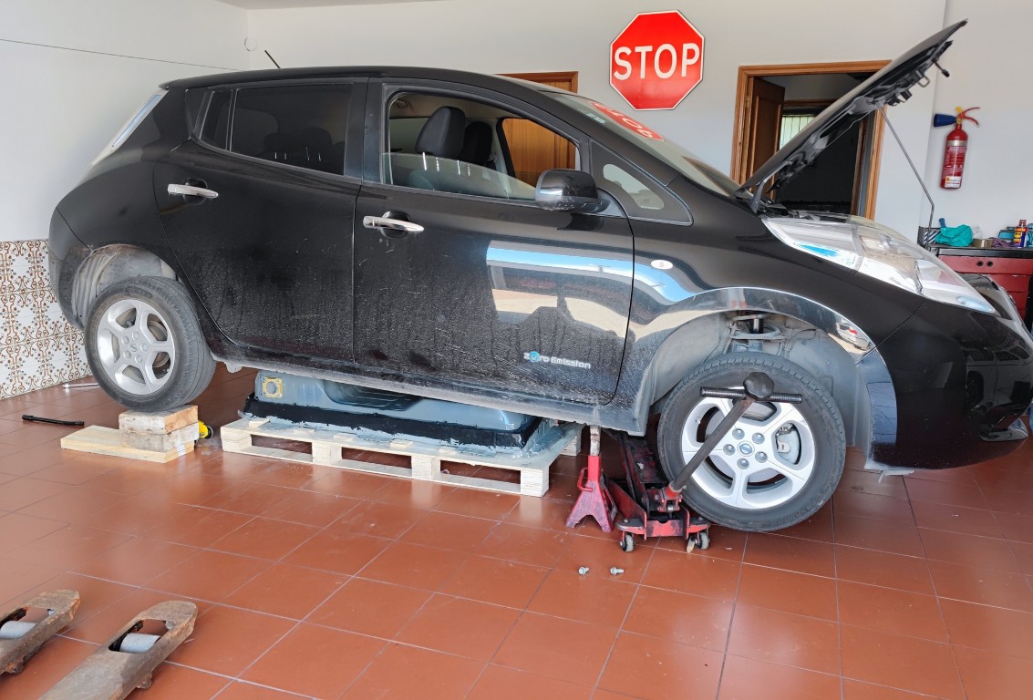

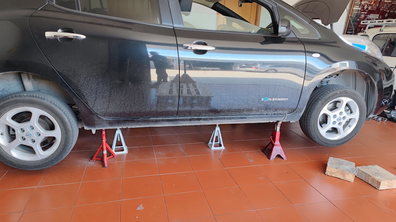

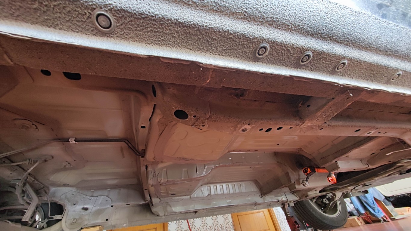

Após algum tempo sem atualizações aqui fica um update valente.
O SOH da bateria 24kWh andava pelos 74%, ainda servia para o dia a dia mas por vezes ficava algo curto... Também tinha uma célula preguiçosa que poderia dar problemas no futuro.
O carro circula maioritariamente em cidade (autoestrada pontualmente). O carregamento do carro é realizado em casa (utilizando painéis solares), por isso nada de cargas rápidas.
Como o carro é impecável e não tem qualquer problema, no final do ano passado tomei conhecimento de um group buy de várias pessoas para adquirir baterias VIVNE para Leafs e EV200 e decidi arriscar.
Havia várias opções 40, 50, 62 e 68kWh. Podia comprar os módulos, abrir o pack atual e substituir os módulos ou então comprar a bateria pronta a instalar. Optei pela segunda opção. A bateria de 62kWh tinha o melhor preço/capacidade. A bateria entregue em casa ficou por 7100€. A bateria por módulos ficava mais barata cerca de 1000€ mas preferi manter a solução mais simples.
Esta bateria pesa mais 82Kgs que a original de 24kWh e tem uma altura superior de 2cm. A bateria vem com os parafusos para compensar os 2cms a mais e tudo fica instalado na perfeição.
A substituição da bateria foi realizada em casa sem grandes dificuldades (tirando a parte de subir a bateria nova para o carro
O fornecedor envia vídeos detalhados do trabalho a realizar onde não ficam dúvidas sobre o que fazer. Depois de instalada a bateria é necessário limpar os erros com o leaf spy e trabalho feito!
A bateria está instalada há um mês e não há problemas a mencionar. Se antes carregava todos os dias, agora até me esqueço de por a carregar, é de facto uma diferença enorme! Carreguei uma vez a 100% e a autonomia mostrada é de 451kms. A real não deve ficar muito longe, pois fiz 240kms em autoestrada e cidade com 59% da bateria. Acredito que em cidade faça para cima de 420-450kms.
Se a bateria original durou 10 anos (e ainda durava mais) espero que esta tenha a mesma longevidade e não dê problemas.
Quanto à bateria antiga vai ser reaproveitada para juntar mais capacidade ao sistema solar de casa.
Faço este relato para informar outras pessoas que estejam na mesma situação que eu estava.
Algumas fotos do processo

Bom relato.
A bateria ficou a esse preço por ter sido um group buy, ou é o preço a unidade?
A bateria nova instalada ficou 2cm mais perto do solo? Com o peso adicional talvez até tenha ficado mais baixo, ou não se nota?
Noutros relatos deste tipo de substituição é recomendado alterar as molas da suspensão devido ao peso extra da bateria. Foi feito, ou achaste que não valia a pena?
Em relação a garantia. Existe algum tipo de garantia (firmada em papel), ou a garantia acabou a saída do armazém?
Eu sei que as leis europeias em compras online obrigam a garantia, mas estas coisas são sempre complicadas depois para fazermos valer os nossos direitos em caso de algo correr mal. Num valor tão elevado é bom jogar pelo seguro.
Vai mantendo o pessoal informado o quanto possível acerca da evolução do estado da bateria com o passar do tempo.

A bateria ficou mais barata por ser group buy, poderá ficar cerca de 1000€ mais cara, depende também do preço do transporte e câmbio.
Na prática a bateria está à mesma altura. Ou seja os plásticos de proteção ficam na mesma posição, fica é menos 2 cm entre estes plásticos e a bateria.
82Kgs é o peso de um adulto não acho que seja necessário fazer qualquer troca. Também há um ano tinha trocado os amortecedores da frente.
A garantia são 2 anos ou 80.000Kms o que vier primeiro. Relativamente se a garantia tiver de ser acionada esperemos que não haja problemas, não deve ser pior que a Nissan

Bom relato, e também acho que os 80kg não devem fazer mossa nos amortecedores.
PAra colocar e retirar a bateria vi um processo com varão roscado que parece-me bem, evita ter que subir muito o carro.
