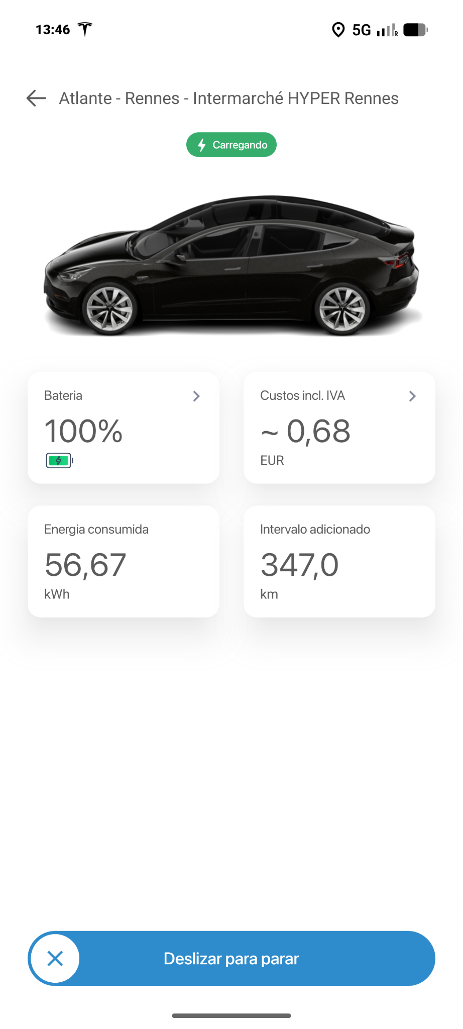

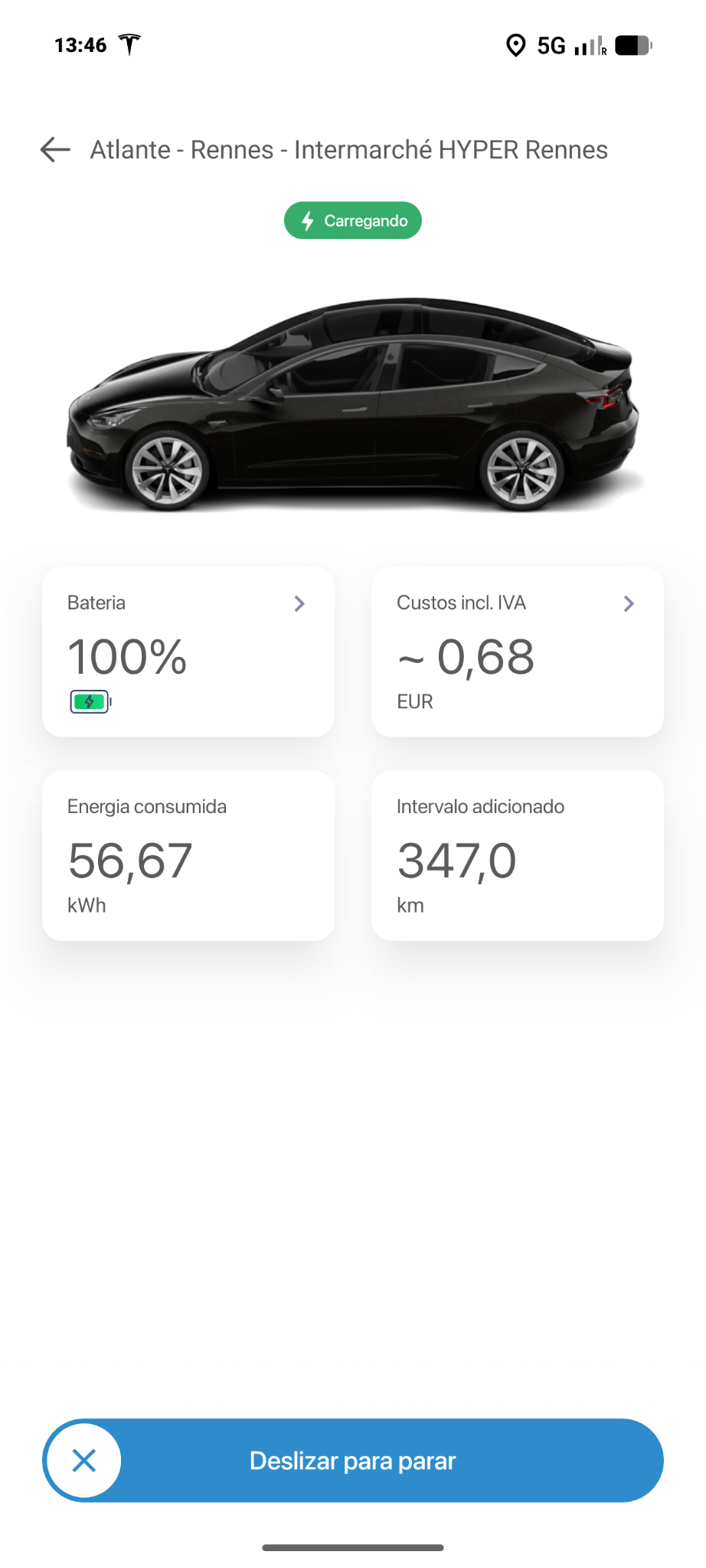

Acabei no entanto por bater o meu "recorde" prévio em um dia de viagem: De 1150 a diesel, passei para 1290 a electricidade, depois de um carregamento de noite algures num SUC em Bordéus a 18 cêntimos para chegar ao destino.
Agora é aproveitar antes de regressar para baixo, provavelmente via Rennes novamente.
