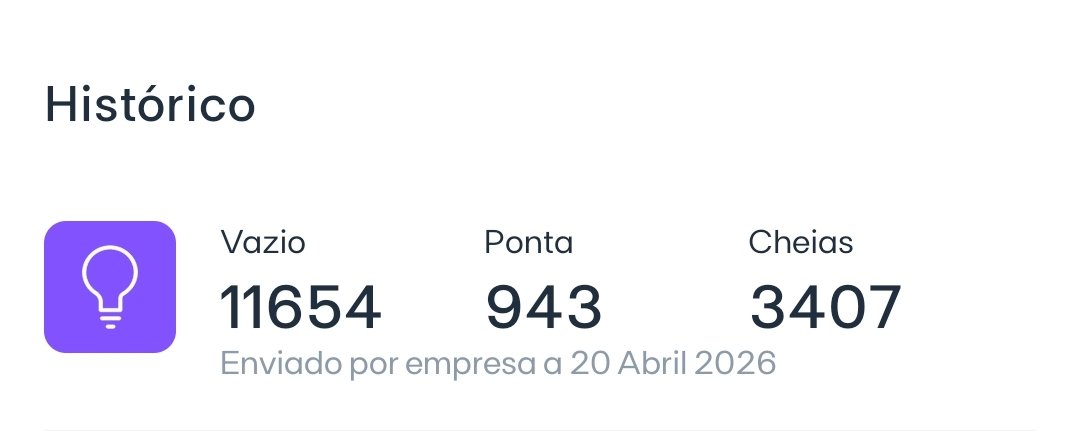

valor cobrado até 20/4/2026 na app da EDP
11654
943
3407
Conclusão, conseguem cobrar mais energia do que a registada com mais 15 dias (a facturação fecha ao dia 20).

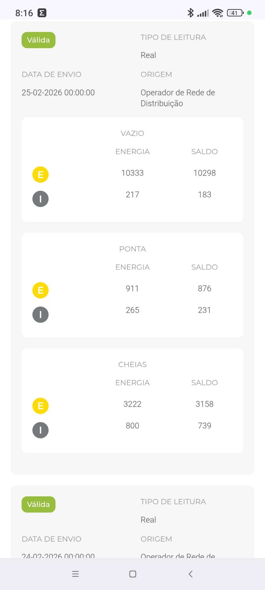

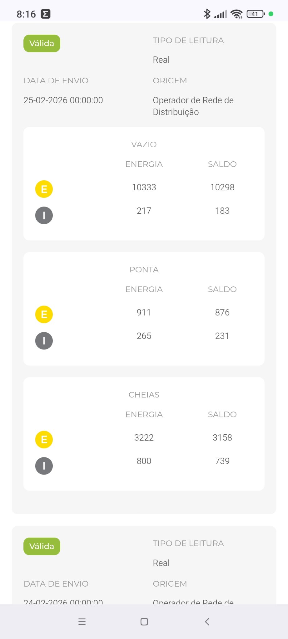

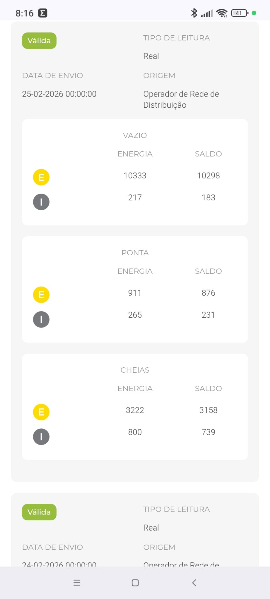

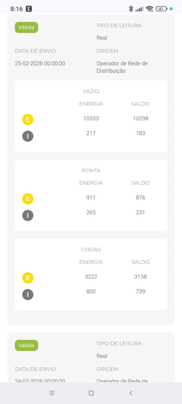

A última contagem que tenho é de 25 de fevereiro. Daí para frente usaram um advinhometro 🤦
Contas por alto em energia do dia 25/02 até ao dias 6/05 tenho cerca de 130€
Sendo que o mês passado paguei no total da factura ~120€ e este mês tenho + 144€ para pagar...

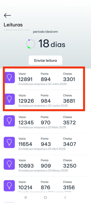

O obvio:

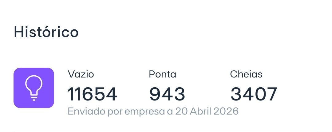

Reparem na leitura a 20/7 e comparem com as dos meses anteriores que foram cobrados.
A 20 de abril tinha valores em cheio e em ponta que a 20 de julho ainda não atingi.
Era engraçado ser eu a dever dinheiro a EDP durante tanto tempo. Já tinha caído penhoras, telefonemas de empresas de contencioso, mas como é ao contrário o que é preciso é ser compreensivo. :violin:
