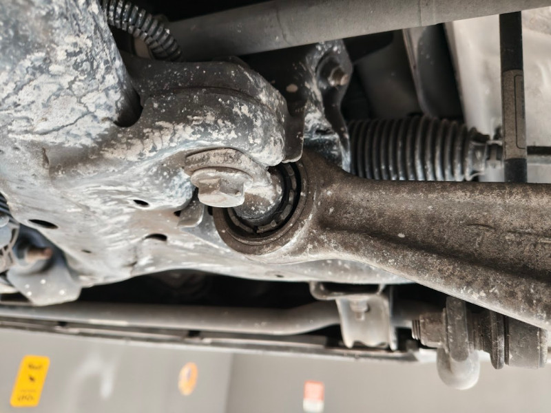

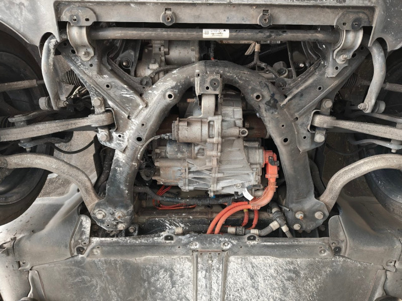

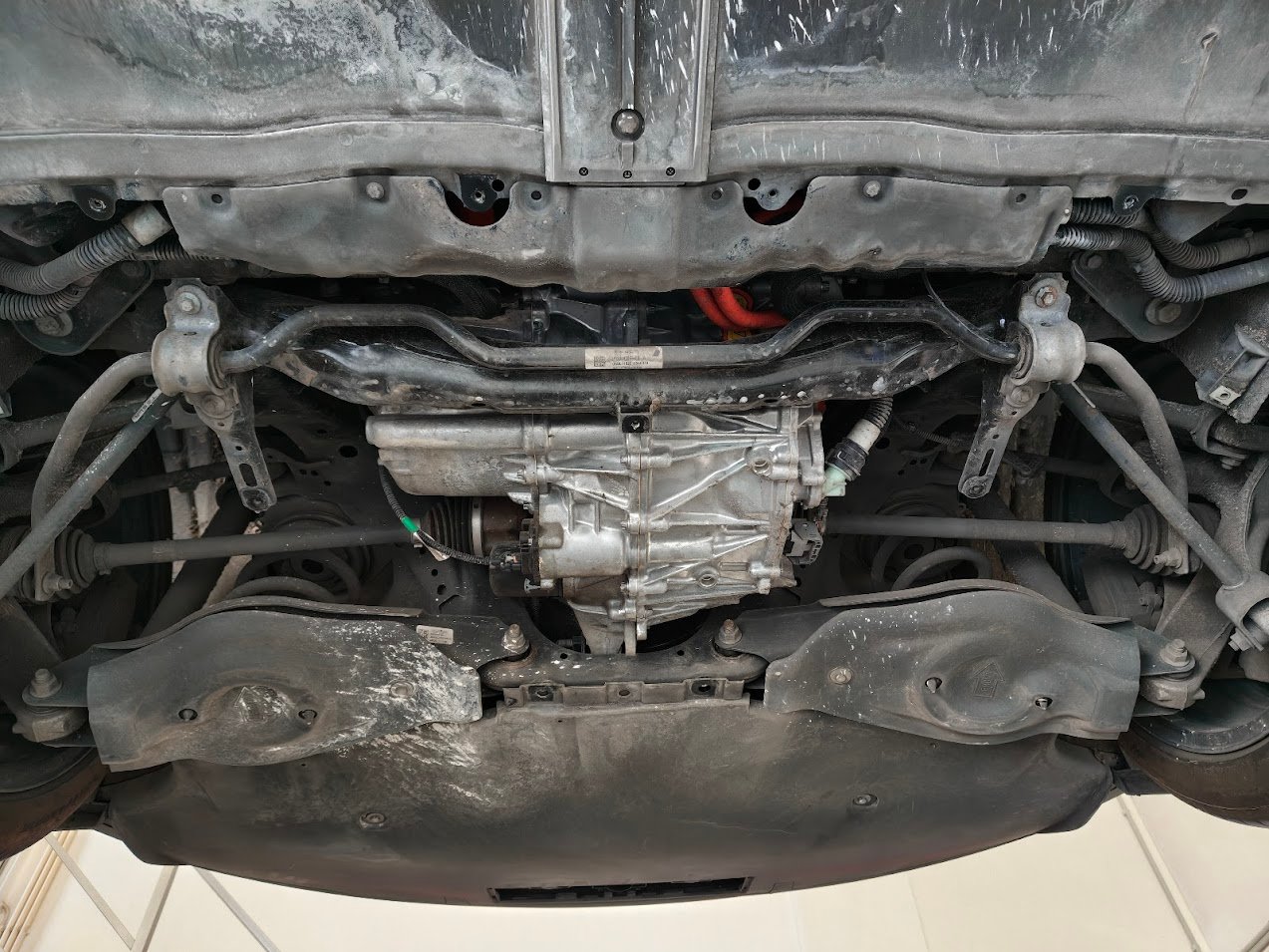

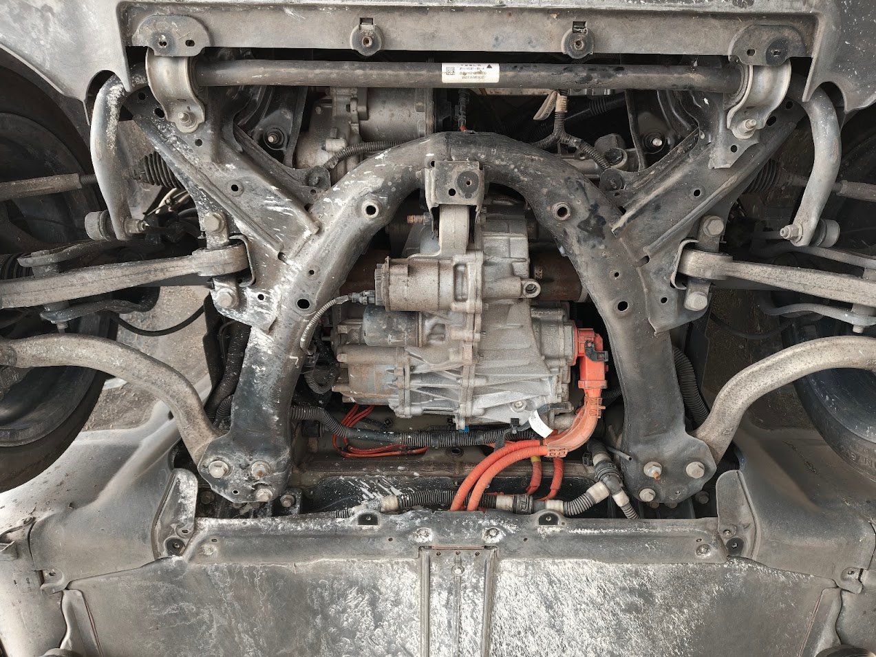

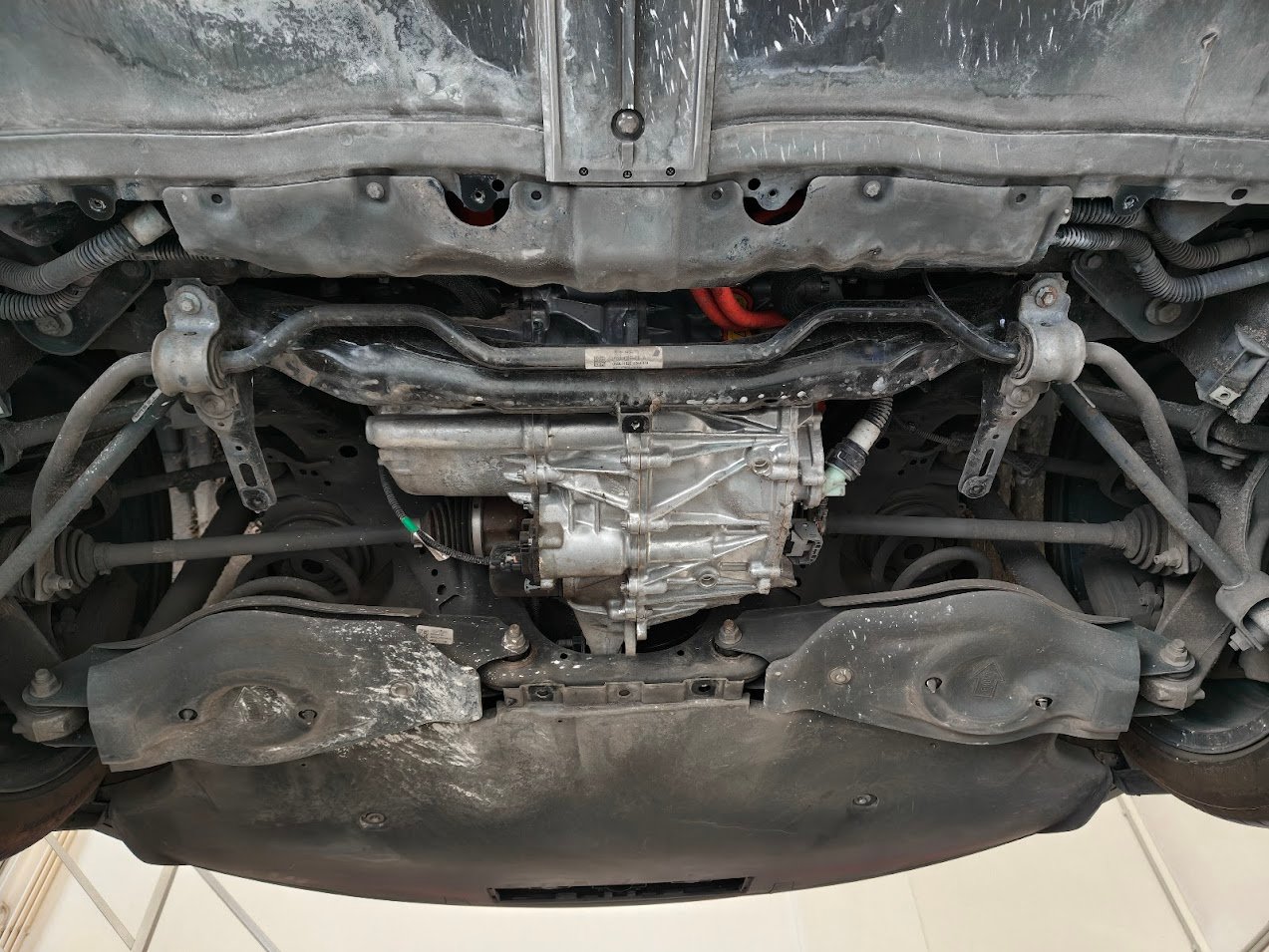

civic Escreveu: 01 dez 2024, 13:28 Se fosse eu na procura em paises do norte da Europa teria em conta as partes baixas do carro, sal na estrada pode dar muitas dores de cabeça, tiveste isso em conta? Já olhaste por baixo?
Vou responder a um reply de 2024, mas hoje tive a oportunidade de analisar o carro por baixo, literalmente.. :lol: :
Muita sujidade devido a obras que teimam em não terminar no caminho diário, mas nada de corrosão excessiva.

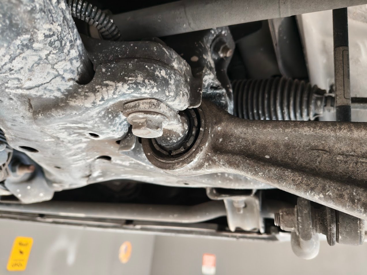

Ao circular nas últimas semanas tenho notado um ruído muito idêntico ao que encontrei no Leaf ao arrancar e ao abrandar, um "toc" seco, que suspeitei de ser tal como no Nissan o apoio de motor. Fui hoje fazer um pequeno check-up à "Casa dos T" onde foi tudo visto e revisto comigo ao lado, com uma abertura espetacular para questões e sempre com uma transparência total sobre as necessidades e sobre as questões mais comuns destes veículos.
Todo o acompanhamento foi brutal, principalmente para quem é curioso e se interessa também por aquilo que está lá em baixo. :mrgreen:
Bateria de 12v testada, nível de líquido refrigerante e estado do óleo de travões verificados, transmissões apertadas novamente, e verificada também a suspensão, e é aqui onde vai recair a reparação.
2 braços de suspensão novos, e troca de 4 casquilhos de manga de eixo atrás assim que existir disponibilidade.
A folga atrás é tão expressiva que os pneus colocados em Setembro já apresentam um desgaste muito, mas muito acentuado no interior.
A corrigir em breve!
