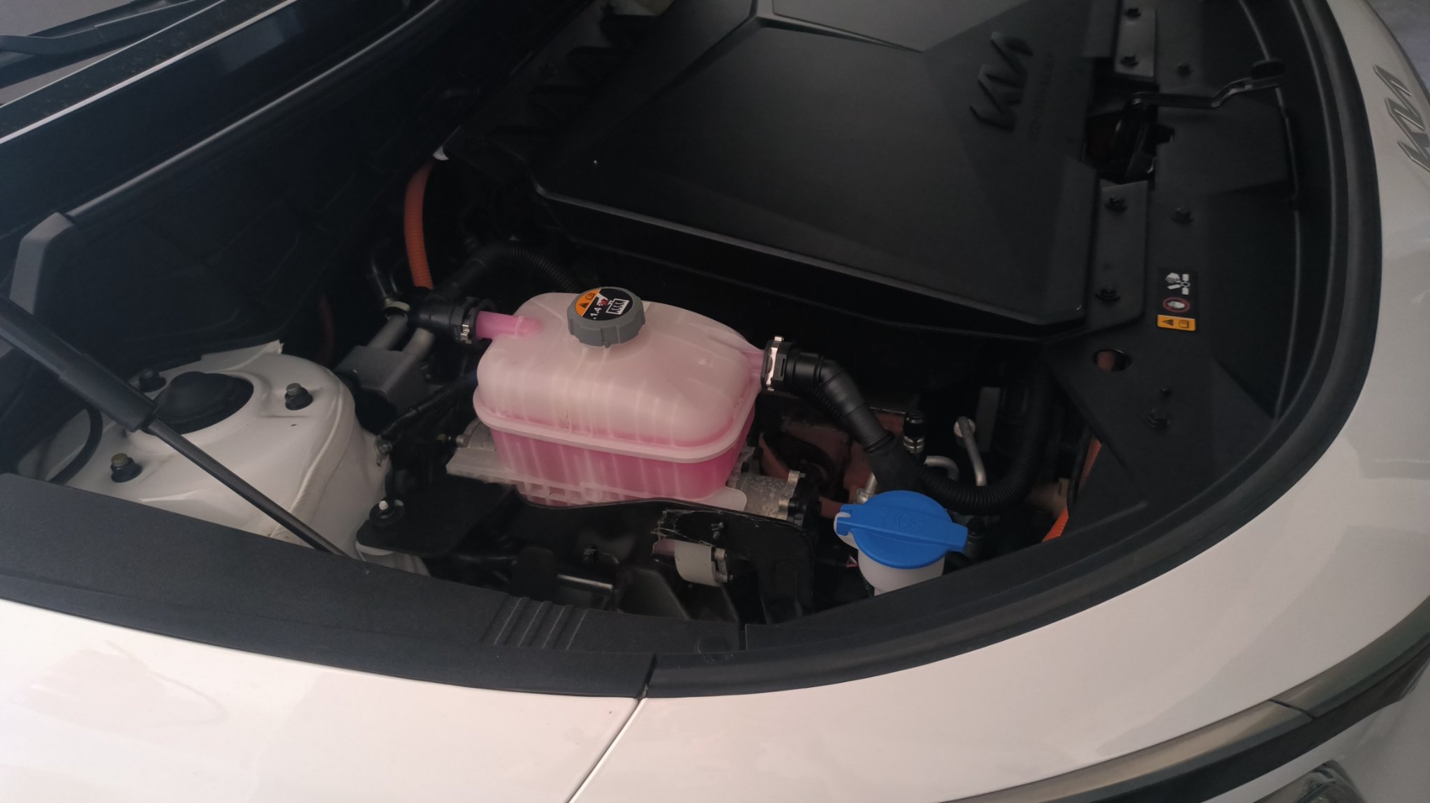

Re: Diário de bordo Kia e-Niro 64kWh - Nonnus
Confirmo que no meu Niro EV SG2 o líquido é rosacfvp Escreveu: 17 abr 2026, 23:31Obrigado. Do Niro (versão antiga, de 2019-2022) tem o arrefecimento dentro da bateria. Mas no novo a Kia já mudou para ter as placas por fora, daí poderem usar o líquido rosa.civic Escreveu: 17 abr 2026, 22:02 Não é tão eficaz, mas nestas coisas eu prefiro um sistema simples e fiavel do que um sistema muito eficaz mas muito complexo, a escolher o melhor sistema é um prato termico onde assentam as baterias e o TMS do outro lado, a haver uma fuga nunca entrará em contacto com as baterias, salvo situações limite. Prefiro a um sistema como o da Tesla, onde os tubos do arrefecimento circundam as celulas, a complexidade dos packs da Tesla sempre me fizeram alguma confusão, pois para quem compra para vender ao fim de 4 ou 5 anos não faz qualquer diferença, quem compra, como eu, que tem sempre a expectativa de ter o carro até onde ele durar são outros quinhentos, mexer num pack com cerca de 4500 celulas para mim é um inferno, ainda por cima mexer nisso associado aos tubos de arrefefcimento...Nem sei se existe algum outro com sistema parecido.
Agora fico na duvida de com é o sistema do Niro deste tópico, tinha ideia que era um sistema externo à bateria, o tipico prato de arrefecimento.
- Mensagens: 3834
A Kia assumiu o erro, o carro vai trocar o líquido ao abrigo da garantia dia 6.
Acabei de poupar uma das revisões mais caras.
