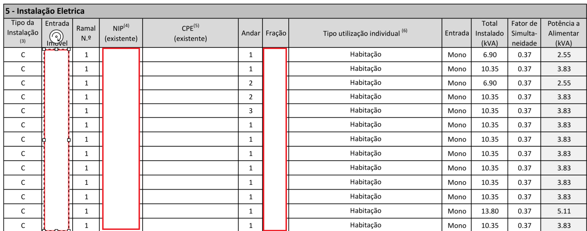

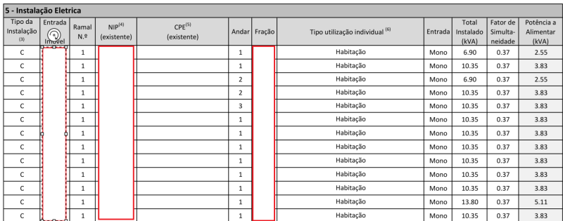

Desculpa mas isso não é verdade. Comprei um apartamento como investimento recentemente e a coluna só permite 37% da potência total de todas as frações, segundo o projeto que consultei na CMP. E isso é o normal, ainda há 2 anos num evento da OERN onde participei isso foi discutido pelos colegas presentes. O fator de simultaneidade de 1/3 a 1/2 é o normal na industria.
BTW, como sabes que estava preparado? Viste os fusíveis da coluna?

mjr Escreveu: 27 mar 2026, 19:57 Desculpa mas isso não é verdade. Comprei um apartamento como investimento recentemente e a coluna só permite 37% da potência total de todas as frações, segundo o projeto que consultei na CMP. E isso é o normal, ainda há 2 anos num evento da OERN onde participei isso foi discutido pelos colegas presentes. O fator de simultaneidade de 1/3 a 1/2 é o normal na industria.
O que é que não é verdade?
Claro que sim, conhecia bem toda a instalação do prédio, e o que interessa para ele aguentar ou não é apenas a secção dos fios, os fusiveis podem se substituidos facilmente se for necessário, o que pode acontecer é os limites em vez de serem 10,35kva serem apenas 6,9 kva, mas nunca vi abaixo disso em predios mais recentes.
Podes estar a falar de predios bem antes da idade do que referi, mas nessa altura eu fui o primeiro a comprar (o predio ainda estava em obras) e sei todos os passos que se deram para colocar a baixada, a conta era facil de fazer, 10,35kva X7, 6 frações + luz de escada, em 1994 era assim, e o empreiteiro foi obrigado/aconselhado, não faço ideia) a colocar cabo de secção para estas potência, ou então via os limites baixarem conforme a secção do cabo. Os limites estão na ficha tecnica.
Até mesmo na vivenda que moro atualmente a situação em 2010 foi idêntica, são 3 vivendas em banda e a baixada para estas teve que respeitar a secção de cabo para respeitarem os limites, que ficaram nos 10,35kva. Em termos legais não faço ideia de como é, nos casos que eu vi, todos eles respeitam a secção do cabo para todos usarem no limite, em termos de baixada é assim, dentro do predio é que se o empreiteiro quis poupar no material é outra coisa.

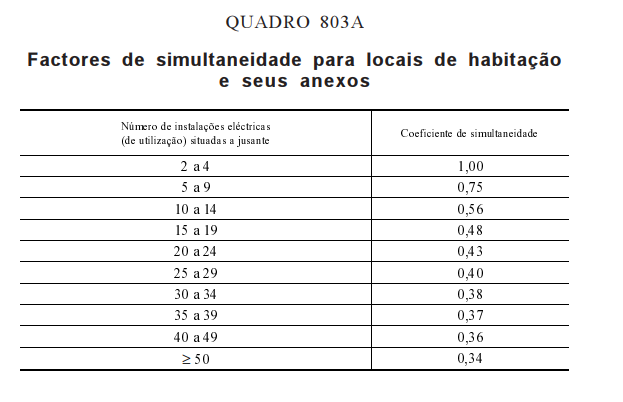

Estive a dar uma olhadela a estas coisas e vejo o porquê de se falar dessa simultaneidade, embora exista uma tabela muito bonita existem muitos entraves a usar esse factor, principalmente a queda de tensão.
No meu caso que referi, deveria ter um factor de 0,75 o que não aconteceu, existem muitas condições para não se usar esta tabela.
b) Dos locais não destinados à habitação (incluindo os
seus anexos — veja-se alínea b) da secção 803.2.4.3.1), afectados dos factores de simultaneidade definidos pelo projectista ou pelo instalador, de acordo com critérios objectivos de dimensionamento. Na falta desses critérios, deve
ser considerado o factor de simultaneidade 1.
803.2.4.4 — Quedas de tensão.
803.2.4.4.1 — As regras indicadas na secção 803.2.4.4
são formas convencionais para o cálculo das quedas de
tensão nos diferentes troços da a
https://files.diariodarepublica.pt/1s/2 ... 020191.pdf

O que não é verdade é que seja obrigatório que numa instalação elétrica de muitos fogos seja obrigatório que ela preveja a simultaneidade de potência total de todas as frações.
Claro que se o empreiteiro quiser, o fator de simultaneidade pode ser de 1, mas normalmente eles preferem ir por essa tabela, fica mais barato.
O teu caso particular é mesmo isso, um caso particular. Ninguém impede que alguém coloque um cabo com o triplo de secção necessária, os regulamentos impõe mínimos e não máximos.
