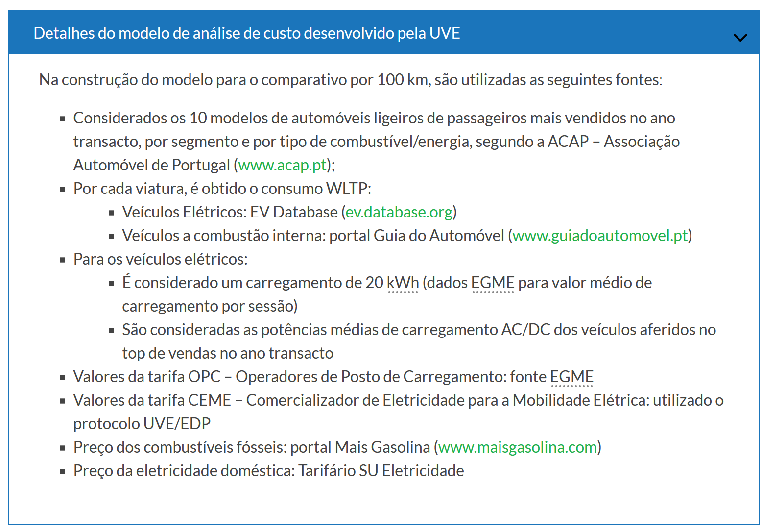

Re: Contas Poupança - Entrevista Henrique Sánchez (UVE)
Os dados devem ter sido tirados do observatório da mobilidade elétrica da UVE: https://observatorio.uve.pt/v1/custos.html
Como a reportagem já foi gravada há uns tempos, não sei de quando são os dados apresentados.
Os pressupostos para os cálculos estão aqui: https://www.uve.pt/page/quanto-custa-100-km/
É um processo bastante mais complexo do que parece, para ser representativo do custo real da média dos veículos.
Os dados apresentados na reportagem são de Dezembro 2025. Janeiro e Fevereiro 2026 o cenário já era diferente. Agora com a guerra o preço do gasóleo está muito mais próximo da gasolina (só não ultrapassa porque o consumo l/100 km é mais baixo)mjr Escreveu: 19 mar 2026, 07:32 Os dados devem ter sido tirados do observatório da mobilidade elétrica da UVE: https://observatorio.uve.pt/v1/custos.html
