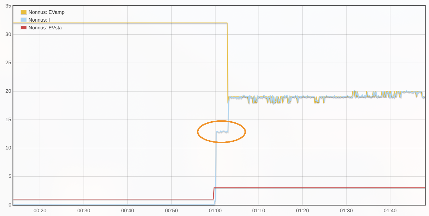

Estou acordado (1H00) para ver o acontecia com o carregamento visto que ontem o carregamento não iniciou apesar de ter tudo configurado como hoje. Mas hoje como muitas vezes voltou acontecer o iniciar o carregamento a 13A quando estava configurado em Power para 32A. Só assumiu a configuração Power depois de eu ir a configuração dos amperes e mudar para 25A e ele depois fez a leitura da casa e mudou para os 19A.
Neste momento a casa está consumir daí ele ter ajustado para os 19A.

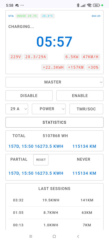

No canto superior direito inicialmente fica Rapi, depois de eu ter forçado a mudança de amperes aparece os amperes.
No canto superior esquerdo inicialmente aparece em house 23A e depois do forçar aparece 29.7A.
Parece-me a mim que o EVSE inicialmente não assume as configurações do Power embora esteja tudo configurado e, só depois do carregamento iniciar e, eu voltar a forçar é que ele assume a configuração Power.

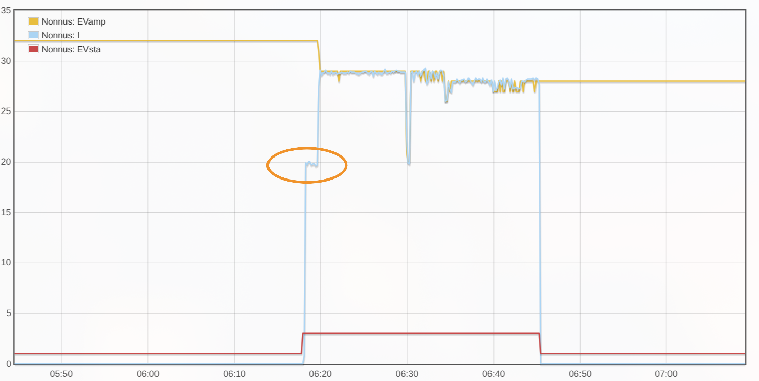

Passadas 5h30 estava assim:
Outra coisa que acontece com alguma frequência quando carrego o Peugeot é isto, nunca dei por acontecer com o Niro:
Interrompe o carregamento e volta a iniciar. Está noite fez 4 vezes.

Consigo ver esse comportamento claramente no gráfico do emoncms, e parece que é recorrente, O que me parece é que é que o carro começa a carregar com o valor que "quer", desde que seja inferior ao que o EVSE reporta e só aceita carregar mais apos a primeira mudança de amperes após inicio de carregamento. Tambem vejo que numa das vezes o carro começou nos 20A, com o EVSE nos 32A, por isso a teoria dos 13A como valor por omissao também está de parte, será que é o ultimo valor com que carregou? Experimenta o seguinte: quando chegares a casa, antes de ligar a ficha ao carro, regula o EVSE para 6A e por o carro a carregar, confirma que o carro cumpre e desliga. Prepara tudo como se fosse um dia normal e nao mexas mais no carro nem no carregador, para o carro adormecer. Antes de dormir, vai ao EVSE, coloca-o em MASTER muda os amperes para 20A e inicia a carga. Verifica o que acontece, o carro acompanha? carrega 6A? carrega 13A?
