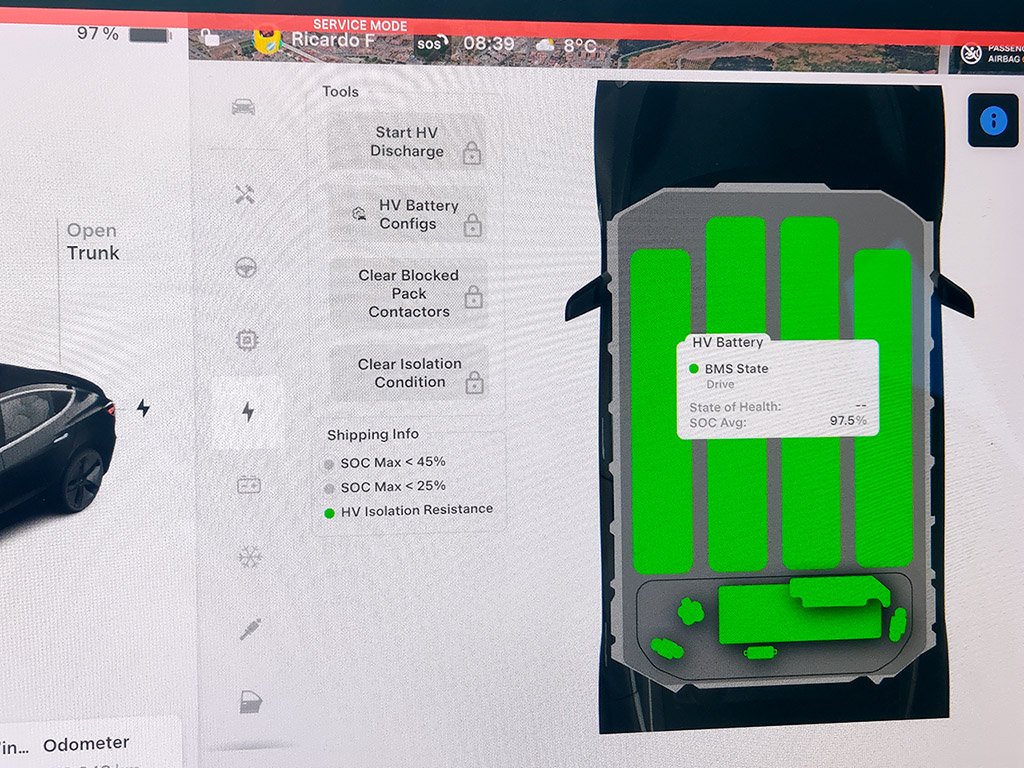

Voltar a picar este ponto porque este fim de semana saí a 100%, e cheguei com... 0.1%!
No entanto ao entrar no menú de serviço aos 100, ou quase: Zero capacidade escondida ou reservada, o SOC apresentado é o mesmo que apresentado no modo serviço.

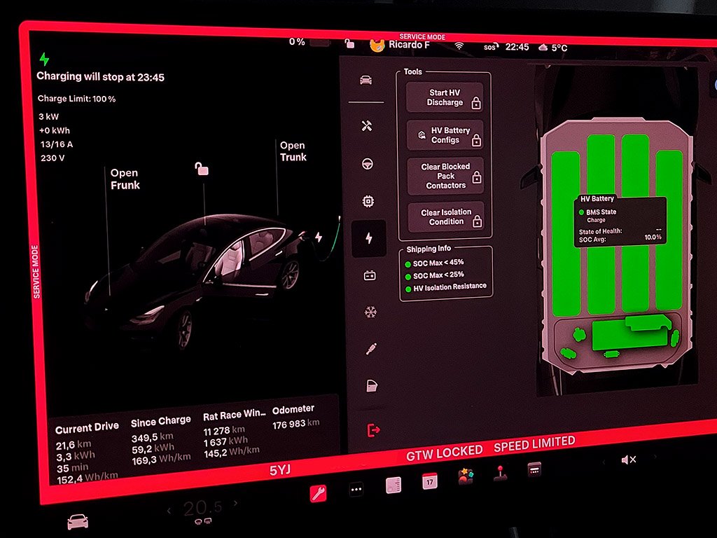

Já no final do dia:
0% apresentados mas 10% indicados como "SOC average" (?) dentro do modo serviço.
É isto o "buffer" de reserva que vai sendo subtraido aos 100% ?
Apesar do carro apresentar XXX KM à constante EPA, mesmo a gastar a bateria sem parar sempre à média nunca os dará para fazer.
(Aos 30% no ecrã já apresenta os tais 10% de desfasamento)

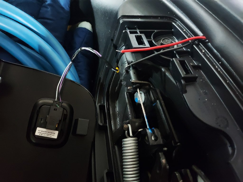

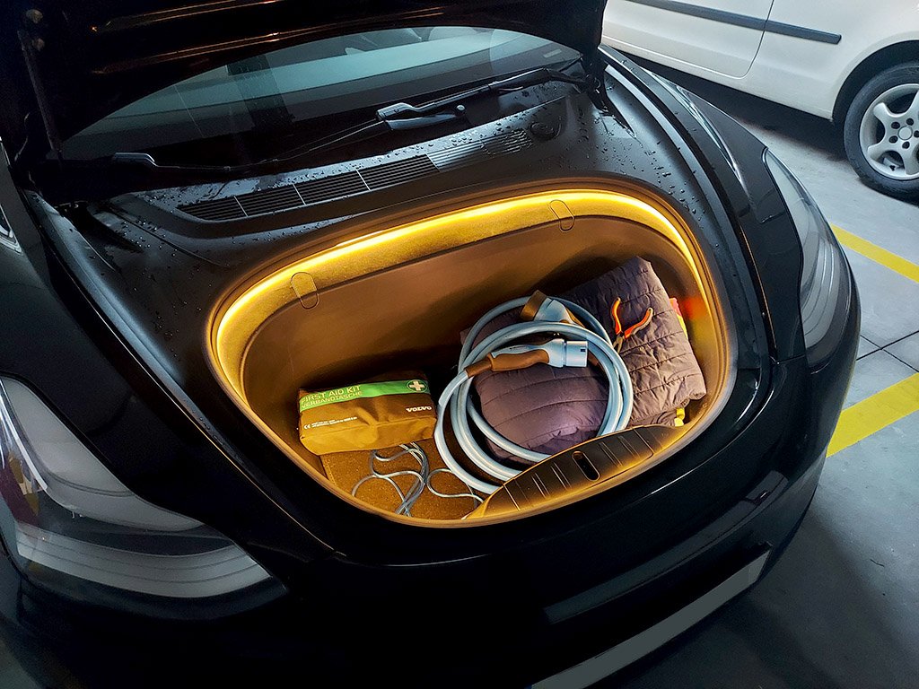

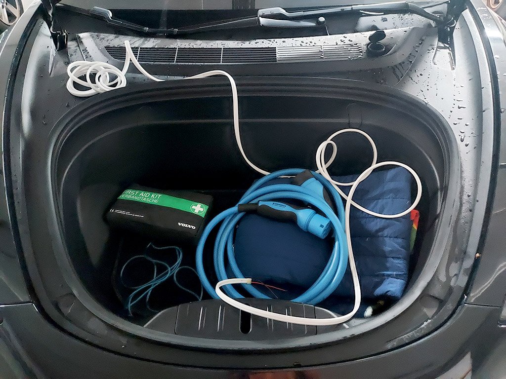

Instalada também este fim de semana: A fita led/neon para a frunk!
O rolo enviado é um banal e barato neon de 5 metros a 12Vdc com um pequeno conector para interceptar 2 dos 3 codutores que vão até ao botão interior iluminado da Frunk.
Versão de 2019 e 2020 salvo erro apenas tem 3 fios, pelo que as inúmeras ofertas de kits para a frunk com o chicote de derivação de substituição com 4 condutores não são diretamente compatíveis.
O resultado é o habitual, muito simpático para quem utiliza habitualmente a Frunk.
Desliga após 10 minutos da abertura, o mesmo timing que o botão iluminado.

Também tenho esse padrão de 10% de SOC real quando mostra 10% no ecrã. Adicionalmente, noto que a 0% no ecrã a potência disponível é ainda elevada, mais de 200kW, quando antes nem sequer aos 100kW chegava.
Portanto com algum update eles reprogramaram o que mostram de SOC no ecrã. Ainda não me aventurei novamente a ir até abrir o contactor, mas não me surpreenderia que desses 10% pelo menos uns 5-6% estão escondidos abaixo de 0% no ecrã. Enfim.
A única maneira de andar com confiança nesses níveis será com o Scan My Tesla, para ir monitorizando o SOC real e tensão na célula mais fraca.
Mensagens: 622
mjr Escreveu: 19 jan 2026, 08:17 Também tenho esse padrão de 10% de SOC real quando mostra 10% no ecrã. Adicionalmente, noto que a 0% no ecrã a potência disponível é ainda elevada, mais de 200kW, quando antes nem sequer aos 100kW chegava.
Não tenho nada para ler a bateria e tenho sempre o carro em "Chill", mas entre os 4% até chegar a casa recordo-me que a limitação de potência foram apenas dois pequenos traços na escala, não notei grande limitação, embora tivesse circulado literalmente em modo chill!
