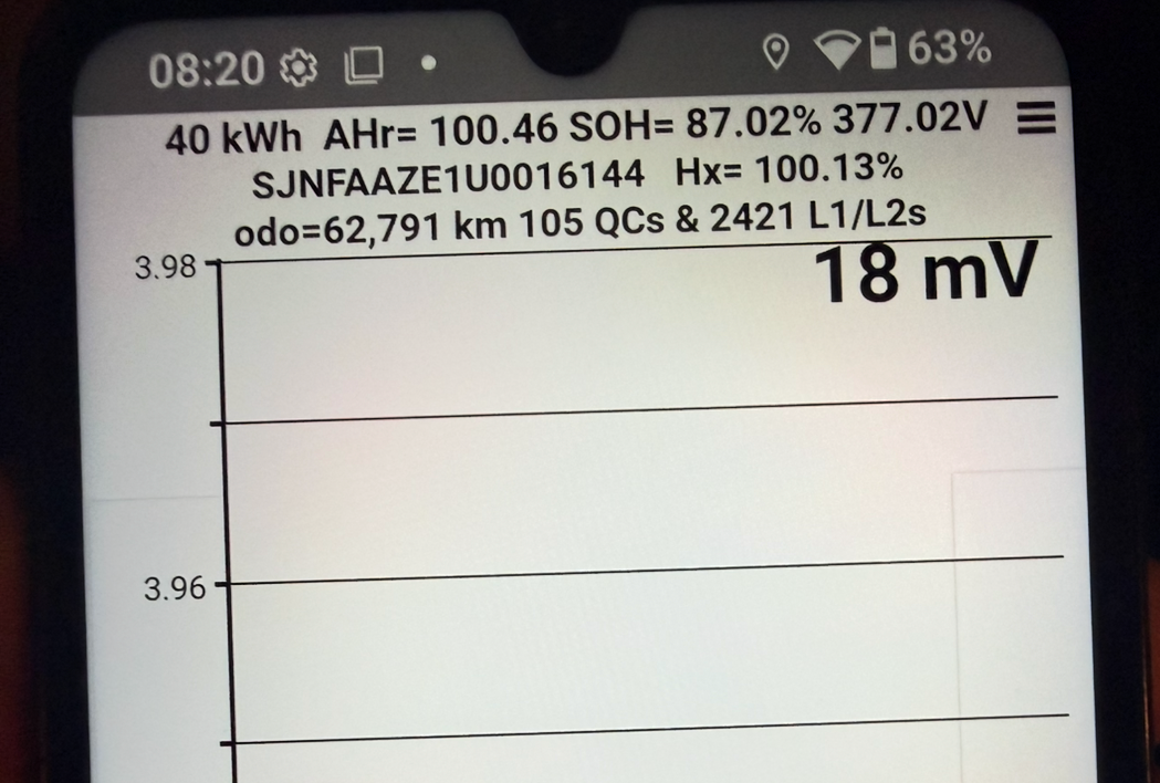

Re: Leaf 2 Tekna - MJR
Voltei a ligar o LS hoje:
100,46Ah
87,02% SOH
100,13% de Hx
91 meses
62791km
105 cargas DC
2421 cargas AC (que devem ser pouco mais de metade deste valor na realidade devido a contar 2 vezes quando a carga é programada).
Não há qualquer semelhança com a bateria do mk1. Até tem um SOH melhor que o do meu TM3 (que tem mais do dobro dos km).
Mensagens: 2269
Sim, também acho que não há qualquer sememlhança com o MK1, vamos ver como correm os anos a passar por esta geração.
