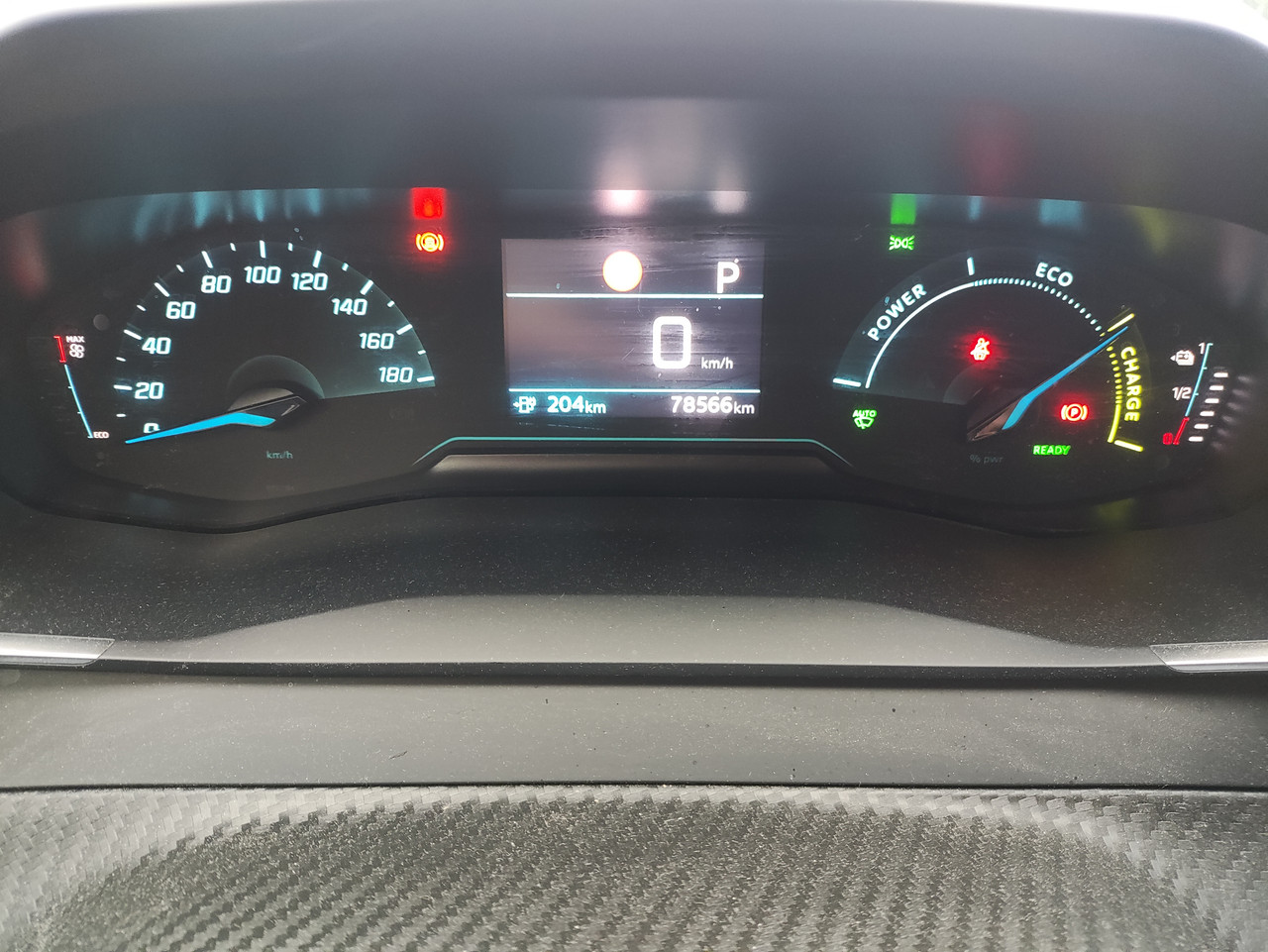

Depois de uma noite a carregar até aos 80%, hoje de manhã ligo o carro e não há erro nenhum, ligo o AC e tudo normal, faz quente. Conclusão, um falso positivo 🤔
Hoje desloquei-me a Peugeot, a oficina estava fechada, mas falei com o vendedor, expliquei o problema e ele diz que anda num e408 de serviço tem-lhe acontecido com alguma frequência. Desliga o carro, quando volta ao carro o erro desaparece. Vale o que vale vindo de um vendedor...
Vamos ver como vai ser nos próximos dias.
cfvp Escreveu: 29 nov 2025, 00:34 Que chatice. Boa sorte. :pray:
Se for o compressor é brincadeira para a reparação custar quanto?
Há relatos de 1000€, outros de 1500€.
mjr Escreveu: 29 nov 2025, 08:12 Não é a bateria de 12V? :-P
Não medi, mas pode ser.

Tenho andado no carro, hoje medi a bateria de 12V antes de andar tinha 12.4V. Até ver tudo normal.
Mensagens: 10025
Re: Diário de bordo Peugeot e2008 Active - Nonnus
Se voltar a acontecer mede a bateria de 12V antes de fazer qualquer coisa. É possível que colocar a carregar seja possível vs ligar o carro, pois colocar a carregar não alimenta as luzes, tablier, etc, pelo que pode ser mais fácil fechar o contactor da bateria principal. Depois de fechar o contactor entra o conversor CC/CC que carrega a bateria de 12V e os sistemas do carro, voltando tudo ao normal.
