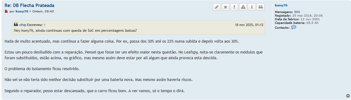

Hey kony76, ainda continuas com queda de SoC em percentagens baixas?

Nada de muito acentuado, mas continua a fazer alguma coisa. Por ex, passa dos 30% até os 22% numa subida e depois volta aos 30%.
Estou um pouco desiludido com a reparação. Pensei que fosse ter um efeito maior nesta questão. No Leafspy, nota-se claramente os módulos que foram substituídos, estão acima, no gráfico, mas mesmo assim deve estar por ali algum que ainda provoca esta descida.
O problema do isolamento ficou resolvido.
Não sei se não teria sido melhor decisão substituir por uma bateria nova. Mas mesmo assim haveria riscos.
Segundo o reparador, posso estar descansado, que o carro ficou bom. A ver vamos, só o tempo o dirá.Nissan Leaf 40 Tekna preto, entregue em 30 de maio de 2018. 62800km em 2025-12-20.
