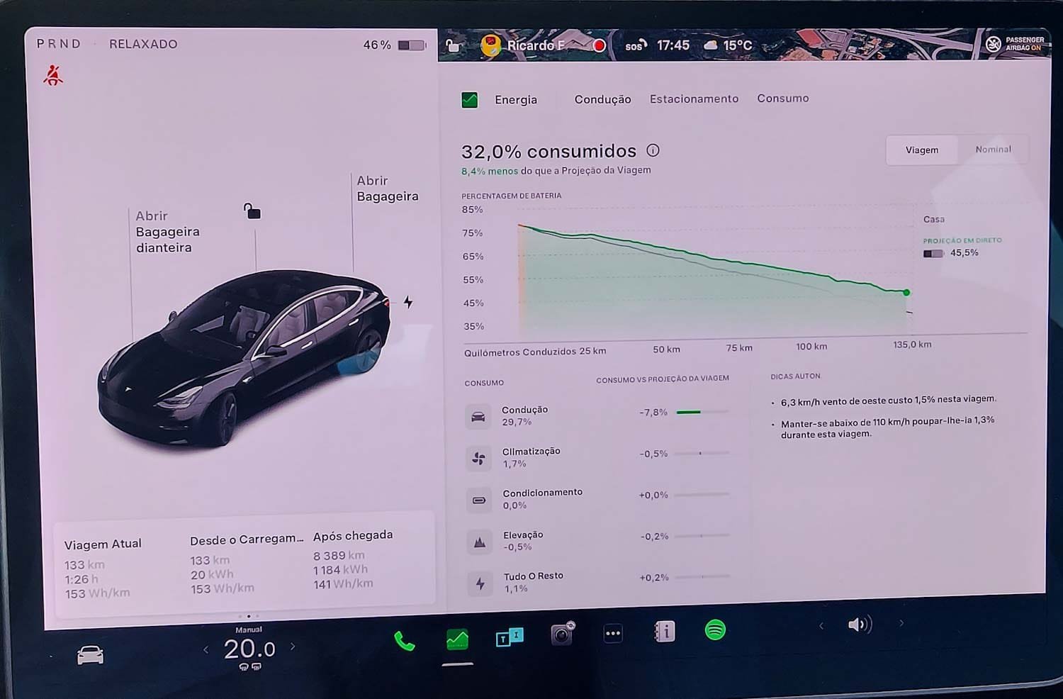

Hoje foi um desses dias: Uma pequena saída Venda do Pinheiro -> Sertã -> Cernache -> Fátima -> Venda, com a primeira vez a ter necessidade de carregar para regressar a casa, e a primeira vez no SuC de Fátima.
Se já me tinha queixado aqui das médias dos primeiros dias com o carro, embora naquele caso a inexperiência, efeito novidade e as temperaturas negativas tivessem a sua parte, continuo sem conseguir fazer médias que vejo nos grupos de facebook e similares, pelo que vou culpar agora apenas a inexperiência. :mrgreen: Mas já não me queixo de todo.
Parciais do dia de hoje:
Venda - Sertã sempre com AP por norma a 115 em auto-estrada, mais N2: 15,4
Não da Sertã mas os 66k entre a ponte do Zêzere - Fátima sempre com chuva: 21,8 (!) :|
Fátima - Venda, sempre com AP por norma a 115 em auto-estrada: 15,3
Dois ou três pontos soltos:
- Não percebo como é que com tanto sistema, tanta opção, o carro é incapaz de ajustar a velocidade automaticamente em AE. Se lê de forma +/- correcta a informação dos limites, porque não o AP actua em conformidade?
- Para baixo bati a estimativa por uma diferença enorme, mas mesmo assim o consumo rondou os 15: 8,5% nesta distância tão curta é muito significativo.
- Primeira vez no SUC de Fátima. Obviamente que por questões de preço e de número de carregadores nem sequer equacionei outra opção: Ao chegar ficaram apenas 2 disponíveis mas a rotação é incrível. O Floresta tem bastante memorabilia no interior relativa à Tesla e ao grupo TCP, ambiente muito simpático enquanto se repunha energia no carro e à base de café e hidratos. :D
31 minutos, 41 kWh @ 0,27€/kWh.
