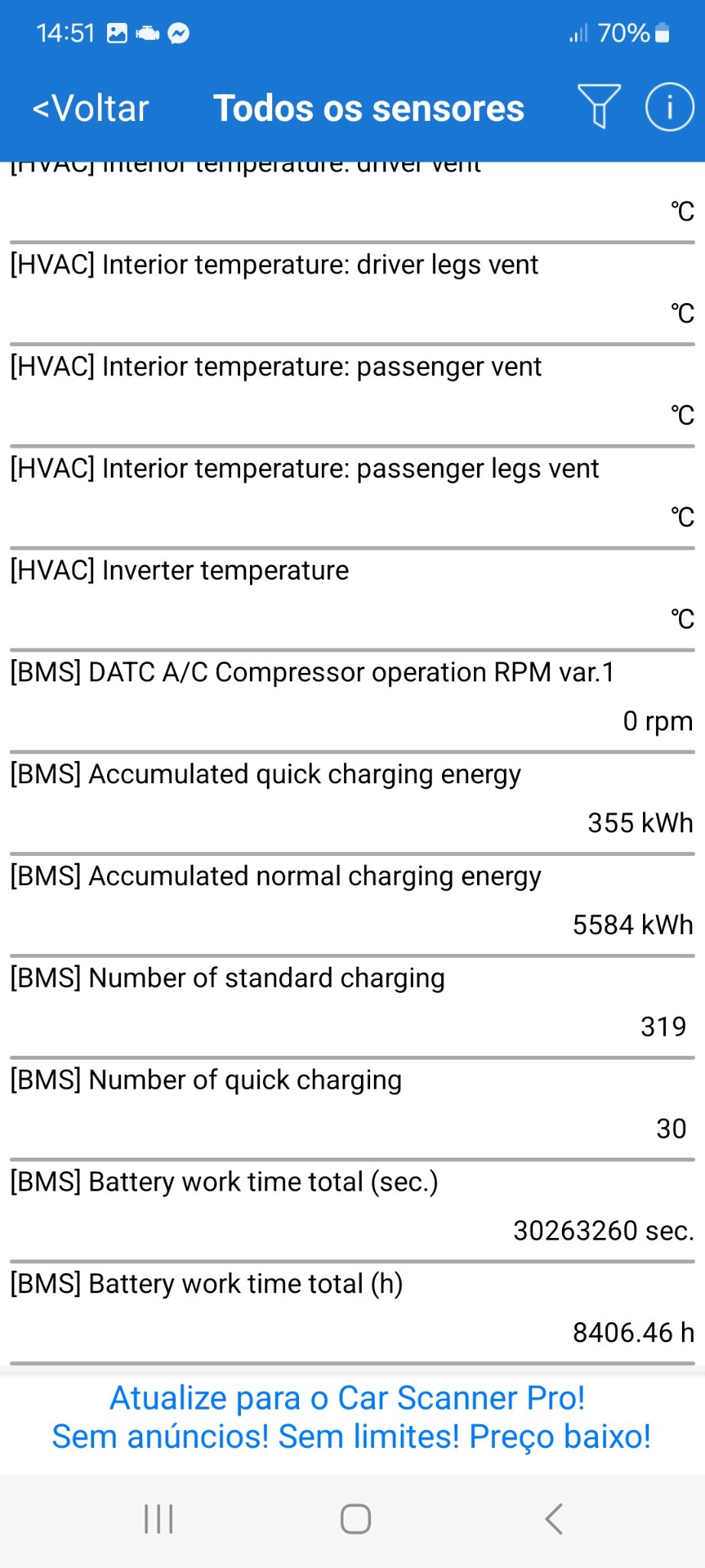

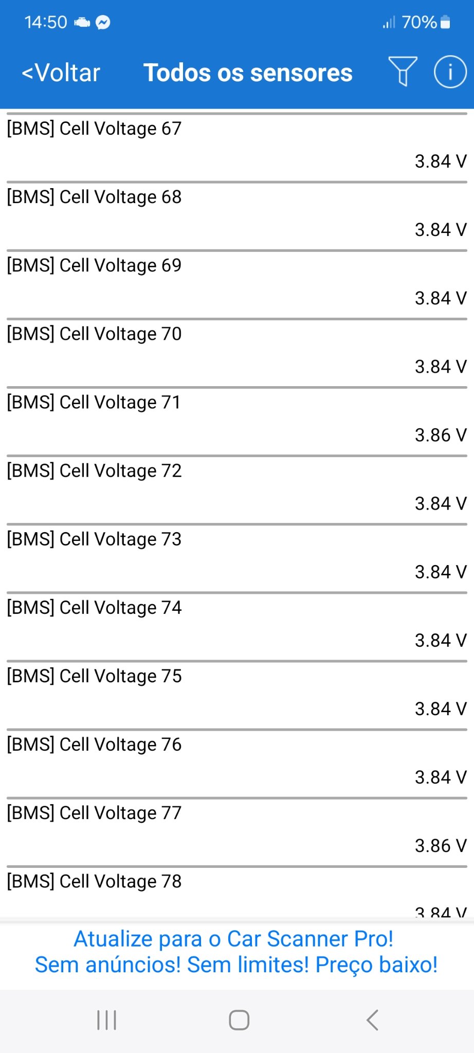

Gostava de ter as vossas opiniões uma vez que estou comprador de um Ioniq 38 (importado) de 2021 com 40 mil km mas quando liguei o OBD (e car scanner) fiquei algo assustado com o estado da bateria...
SOH de 92.2%
12 células oscilava entre os 3.84V e os 3.86V e as restantes estavam fixas nos 3.84V
30 cargas rápidas e 319 standard
O que me dizem?
Estará esta bateria bastante degradada ou ainda é possível recuperar o SOH?
P. S. Em anexo alguns prints do car scanner
Obrigado

Esse carro suspeito que foi reparado, a bateria parece ter poucas horas.
Tem 8000h da bateria o que corresponde a 333 dias, o que bate mais ou menos certo com os 319 carregamentos AC
5584kWh a dividir por 333 dias da 16kWh/dia ou aproximadamente 120km
120km dia vs 333 dias da os tais 40.000km....o carro teve 2 anos parado ?
tens de ver a quantidade de KWh acumulados e descarregados
Re: Ioniq 38k com SOH a 92.2%
BoasEVUber Escreveu: 12 out 2024, 00:03 Esse carro suspeito que foi reparado, a bateria parece ter poucas horas.
Os nºs do carscanner fazem-me alguma confusão....
O que quer dizer aquelas 8400 battery working time? como são contadas pela BMS?
Pois se fossem só as horas a andar, chegávamos à conclusão que ele para fazer 40000km demorou 8400h ou seja não chega a 5km/h
Se por outro lado contarmos também como operating time as horas a carregar, ele como carregou 5500kw a uma média de 2.4kw/h daria 2400h a carregar, mas mesmo assim é muito para fazer 40000km. A 20km/h dava 2000 horas
Nos teus cálculos acima tens um problema, é que divides por 24h e dá dias e claro o homem não anda 24h por dia, portanto não esteve parado 2 anos
Gostava de perceber os números.
Tenho um Kona 64 com 4 anos e 94000km e 11500 working hours....
