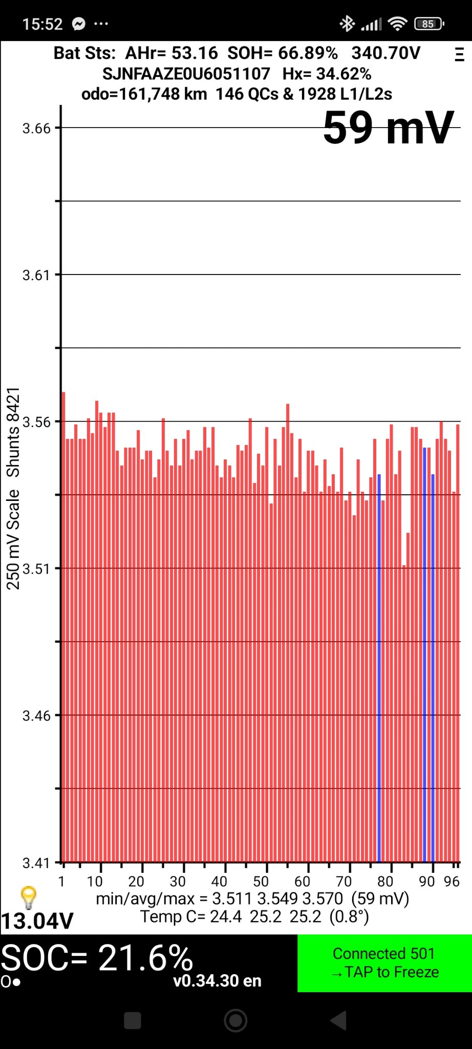

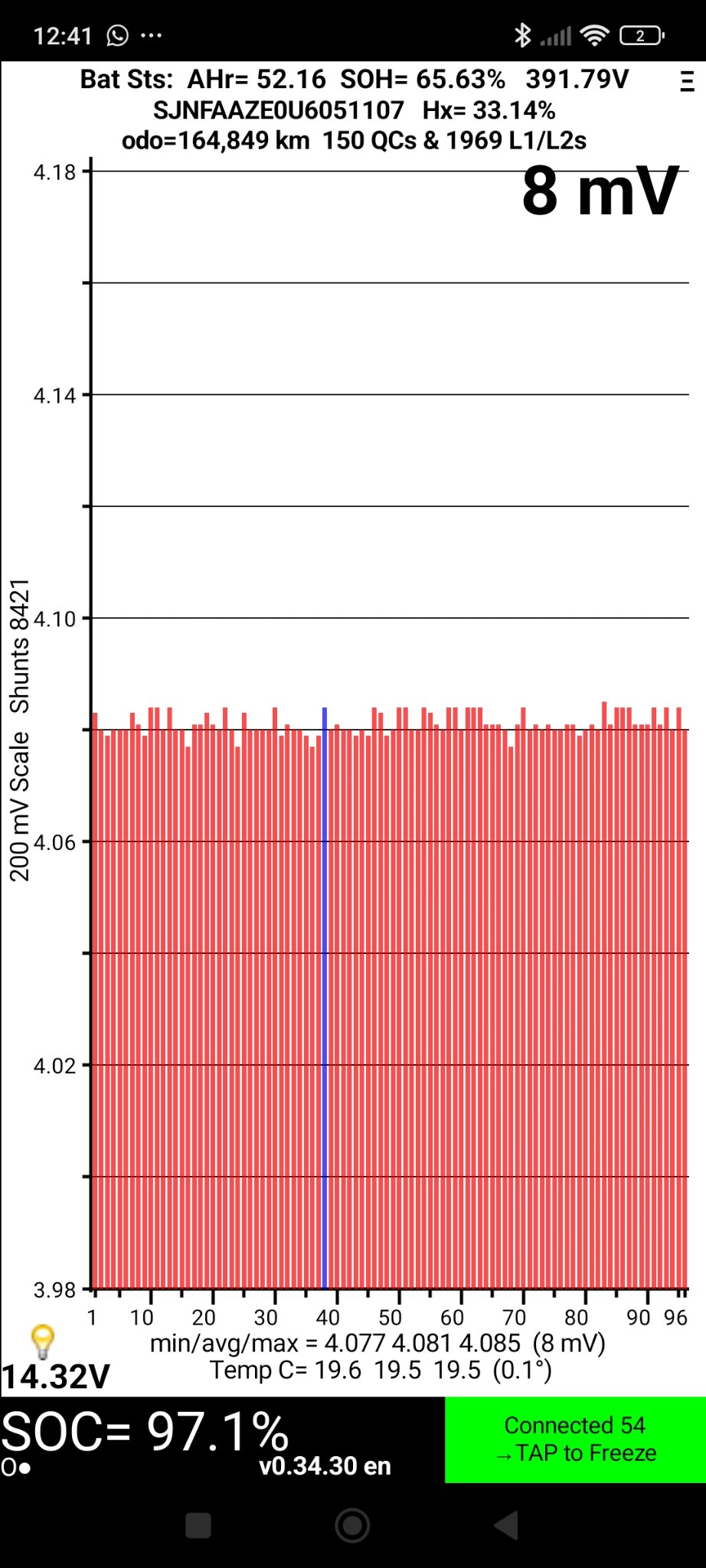

Re: DB da Red Turtle
Este é o estado atual, continuamos a gostar muito do carro, não vamos trocar, mas aqui por casa ficámos muito tristes por ele ter perdido a barra agora 162.000, sensivelmente...
Por agora, vamos passar a rezar para a bateria não morrer, esperando que mantenha a curva descendente gradual, como aconteceu até aqui!
Isso é muito morrer na praia
Experimenta fazer uma exposição à Nissan, o não está garantido...
O carro esteve na Nissan uns dias antes de fazer os 8 anos, eles foram intransigentes, têm ordens para recusar qualquer garantia de viaturas que tenham 9 barras...
