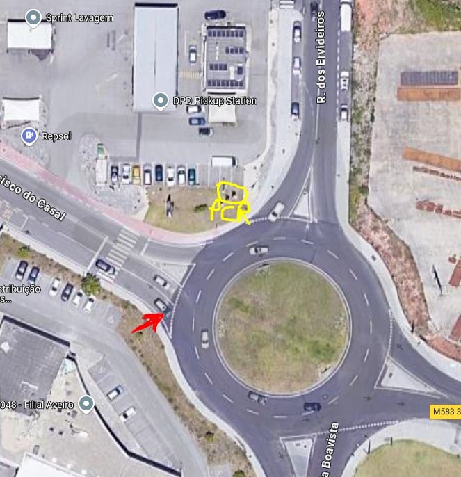

Resumindo o dia "diferente" de ontem: queria saber até onde podia ir... e ele respondeu: vai-te.... :oops:
O problema é que não estava perto de casa, já que tinha ido fazer umas compras... e claro, pensei eu, boa oportunidade para fazer um teste mais conclusivo. Bora lá à aventura... e foi daquelas para recordar.
O carro parou com um PCR à vista... ironia das coisas:
Parou mesmo aqui
Parou mesmo aqui

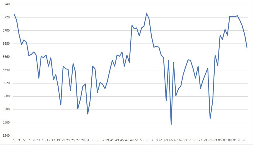

Pelos logs, sim que vinha o LS ligado e a ver as voltagens:
Estado das celulas
Estado das celulas
Parecia tudo normal, só que não: antes de "morrer", deu alerta da bateria muito fraca e com as voltagens ainda com muito "sumo"... mas o BMS não quer saber, e mostrou-se autoritário e mandou-me para o N... só tive tempo de virar para a faixa do lado direito, que por sorte não tinha ninguém, e morrer ali mesmo, à entrada da rotunda. O SOC estava nos 4%!

Anexo mais este log para os (mais) conhecedores analisarem:
Logs
Logs
A sinalização a vermelho é pois claro a altura que me mandou à fava.
> What is minimum voltage for one cell? I know that minimum voltage is 3.125 max voltage 4.125 for leaf geb1 (ZEO). Is it true information?
It's not so much what the minimum voltage is, it's when the car decides it needs to "shut down" (and that can be anything around 3.5v for a particular cell)
Pois, já percebi que não vale a pena olhar para as voltagens das células.

Algo de muito estranho se passa com esse BMS ou com alguma célula. Ele desliga o pack instantaneamente se a tensão de alguma célula baixar de 2,9-3,0V (depende da bateria a tensão exata, pode ser menor ou maior). Será possível que em carga (aceleração) as células que estão nos 3,5V baixem para 3,0V ou parecido? É que se for assim não há nada a fazer, não adianta calibrar o BMS que ele vai sempre cortar nesse ponto. E com a tartaruga ele devia proteger deste efeito, pois a aceleração já é muito limitada.
Pode alternativamente, por alguma razão que desconheço, em baterias muito degradadas ele subir a tensão mínima de corte. Não estou a ver nenhuma razão para isso, mas é uma possibilidade que explicaria este comportamento.

mjr Escreveu: 10 set 2024, 11:04 Será possível que em carga (aceleração) as células que estão nos 3,5V baixem para 3,0V ou parecido?
Ao ver o LS não vi e pelos logs, não há registo de nada... relembro que tem (no DTC) 2 erros que não consigo retirar. Pode influenciar, certo!?

Mais uma vez obrigado pelo relato pois tem sido útil para percebermos que nem tudo o que parece, é.
Concordo com o mjr há ai algo mais que degradação, ou pelo menos degradação como nós a conhecemos.
Com tanta voltagem nas células isso nunca devia ter acontecido. Existe diferenças entre células mas nada demais.
O facto da bateria de 12V ter dado o estoiro também pode explicar algumas coisas, é que o carro sem bateria de 12V é um pisa papeis.
Eu antes de gastar dinheiro numa bateria de tracção nova levava o carro a Nissan para tentar perceber o problema de ter as células com 3.5V de tensão e o carro ficar parado. Há quem não goste de levar o carro a marca, mas ninguém conhece melhor o carro que quem o fez. :idea:
