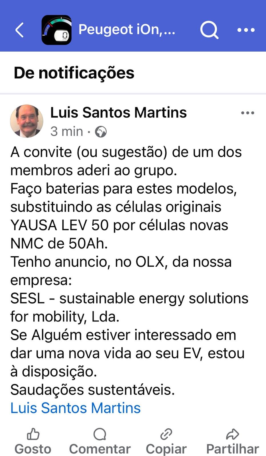

Por coincidência alguém partilhou isto comigo hoje
