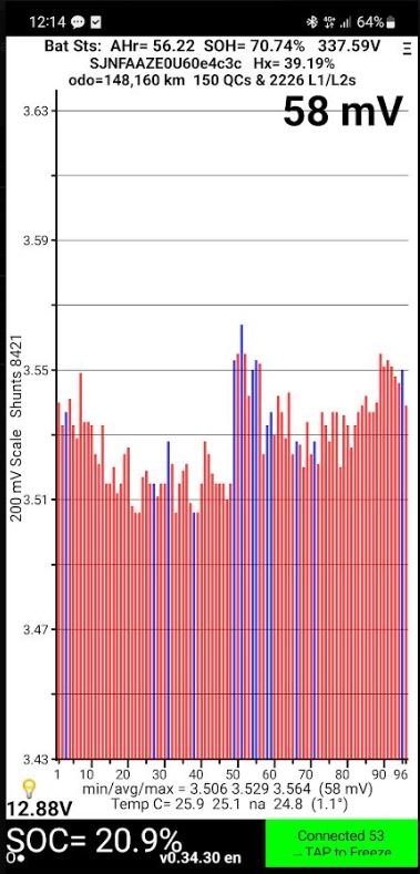

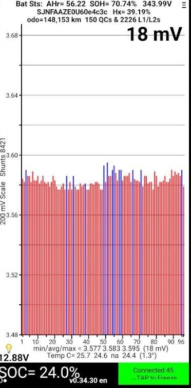

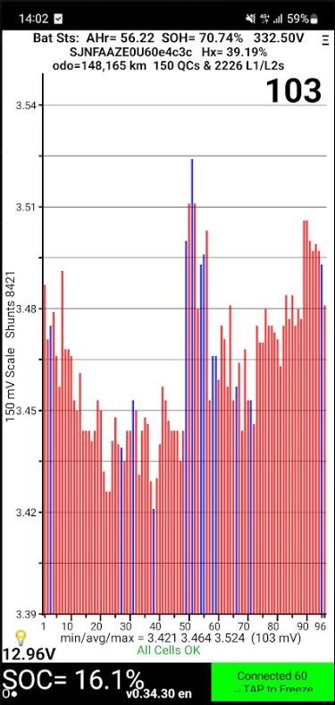

Não consegues ver no LeafSpy se está alguma célula abaixo das outras?
Mensagens: 721
Das últimas vezes que o levei a uma percentagem baixa:
