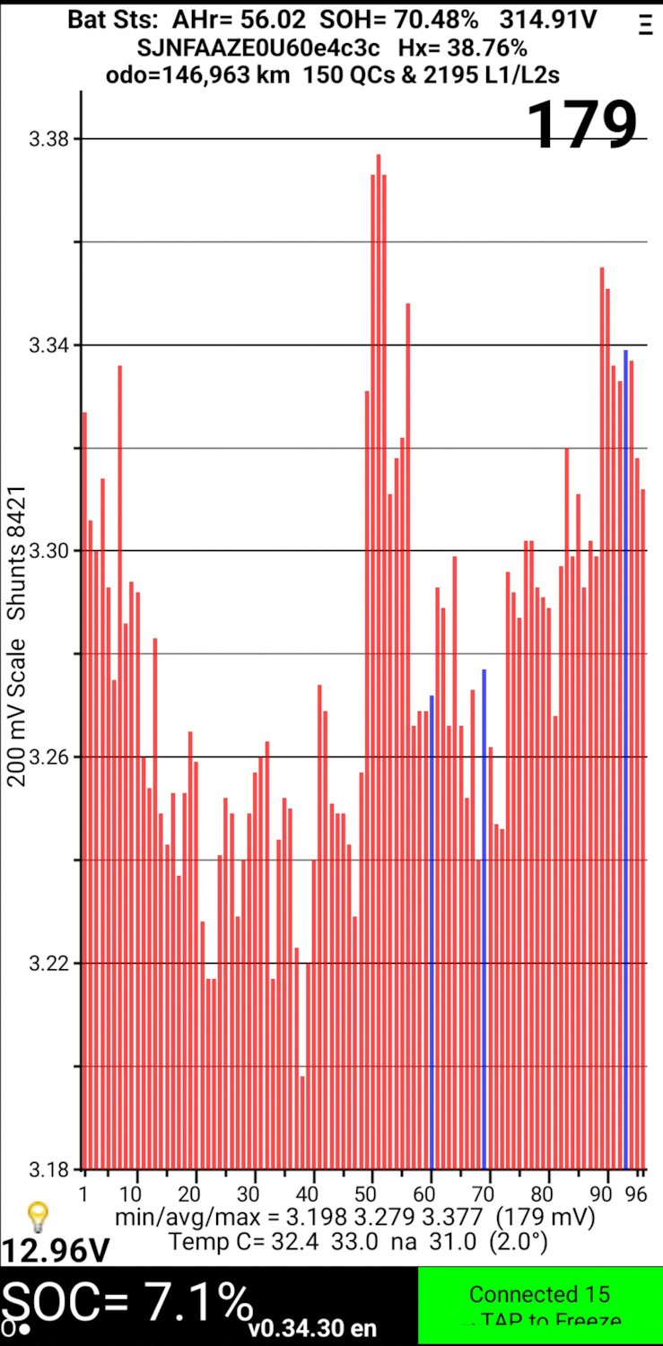

Mensagens: 4018
Se notas quedas abruptas de autonomia abaixo dos 50% é porque provavelmente tens uma, ou mais células mais degradadas que as restantes, e isso faz com que o carro fique baralhado.
Isso é fácil de perceber com o leafspy enquanto andas com o carro. Essas células baixam mais que as outras, atingindo diferenças de voltagem de cerca de 500mV
Mensagens: 721
Confesso que não ligava o Leafspy já fazia algum tempo, mas ontem teve de ser.
Há realmente alguma diferença, mas ainda longe desses valores.
Ainda não noto oscilações grandes nas percentagens, mas já há qualquer coisa abaixo de 50%.. :doh:

147000, 70,4 SOH, 39% Hx, garantia termina a 09/2016. :doh:
