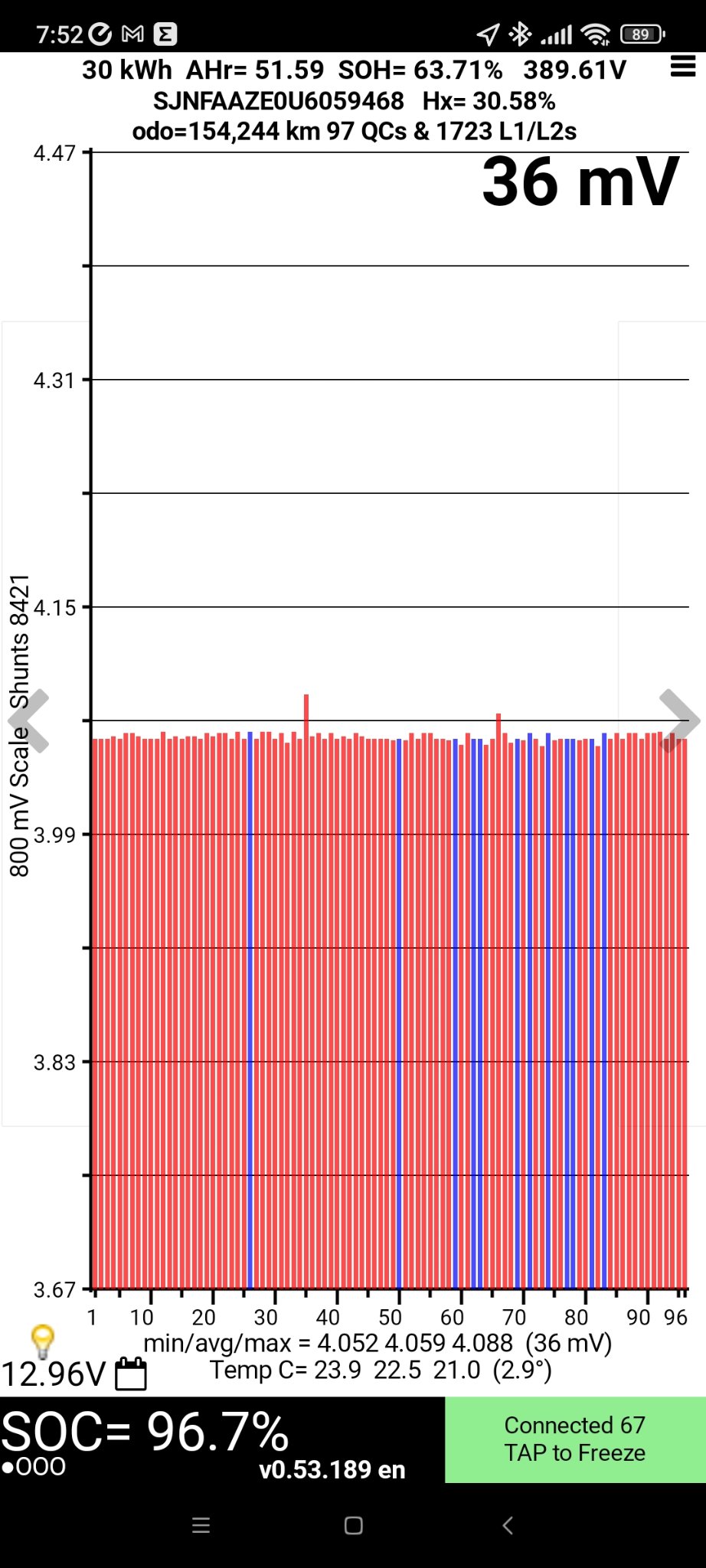

E hoje pelas 16 horas caiu a 4° barra.
Agora vamos ver como corre o processo de substituição da bateria.

É um sentimento estranho quando o carro perde a primeira e a segunda barra, quando perde a terceira só queremos que perca a quarta. Ainda mais no meu caso que os 160000 km estavam já muito próximos.
Hoje o carro foi a Nissan para abrir o processo de pedido de substituição. Mais um batalhão de testes e fotografias e um carregamento rápido que fez com que ficasse assim.
Agora é aguardar a resposta da Nissan...
