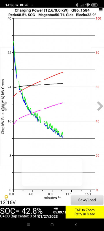

Cheguei a fazer vários porque agora não consigo fazer mais de 60km sem fazer um carregamento e confirmo 26kW é o máximo e depois cai a pique fica nos 12kW / 10kW.BrunoAlves Escreveu: 27 jan 2023, 14:31 Chegaste a fazer alguma CR nestes dias antes entregar o carro?
Pergunto porque o meu vizinho, que tem um Leaf com um comportamento em tudo semelhante ao teu, em PCR não passa agora dos 26kW![]()
- Mensagens: 6660
Tal e qual... O SOH dele está teimosamente acima dos 65% por umas décimas, a ultima barra teima em não cair.
