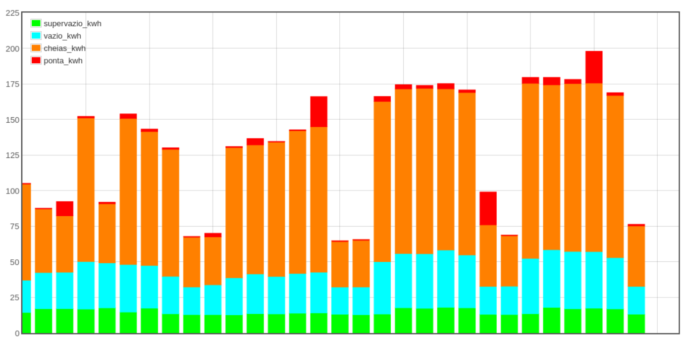

Por acaso e eNode permite diferenciar os 4 periodos horarios, um amigo apresentou-me esse desafio ha uns tempos e o resultado ficou assim:
A configuração no Emoncms é desesperante, são precisas 50 regras de input chain para separar todos os periodos, mas é possivel.
Acopolando o eNode a um medidr trifásico com certificação MID daria para obter leituras precisas, no entanto, como o enode está dependente de Wi-Fi e de acesso a um servidor externo alojado na cloud, não é suficientemente resiliente para garantir o registo de todas as leituras logo nao serve para o caso concreto.
