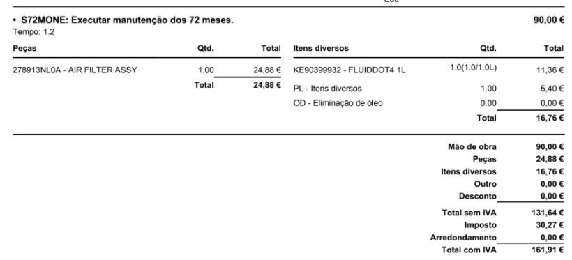

É, por momentos pensei que o orçamento me tinha chegado da Auto-Sueco e não da Nissan.
Mas penso que não me enganei:
90€ - 1,2 un.
Essa revisão em 2017 (é a revisão dos anos pares) custava 90€ em Coimbra
É suposto trocar óleo de travões a cada 2 anos?
Para ser franco não me recordo dessa alínea vir como troca obrigatória nos ICE que tinha (era sim, verificado), assim como o líquido de refrigeração que aparece como troca obrigatória na revisão do 5º ano.
Será mesmo necessário ou é algo utilizado para criar "algum volume" para a revisão?
:think:
EDIT: Pelo menos o óleo de travões está contemplado no meu ICE, embora n me recorde de ver em fatura:
Additionally every two years or 60.000 kms / 36.000 miles schedule service interval:
7. Replace the Brake Oil fluid
E agora como está, fazes ideia?
Não sei se respondo mas para a revisão do 4º ano na Confiauto, na fatura que tenho no carro com troca de óleo de travões: 95€.
Para os 162€ pedidos actualmente, embora em local diferente, vai uma bela diferença.

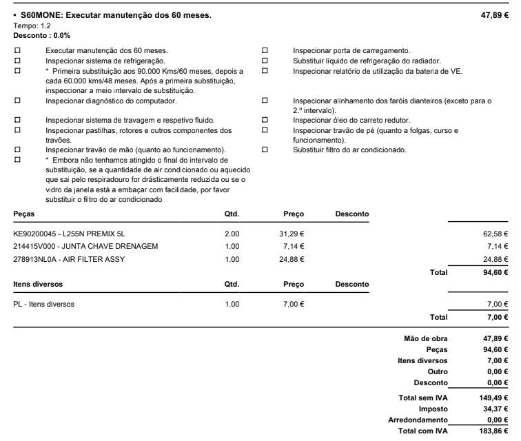

Curiosamente há diferenças notórias nos orçamentos.
Em Évora por exemplo o valor/hora parece ser 39,95 € + IVA, sendo depois propostos 10 litros de líquido de refrigeração:
Em Loures o valor do líquido não aparece indicado mas (penso eu) englobado no valor de mão de obra: 89€+ IVA. A checklist indica a sua substituição.

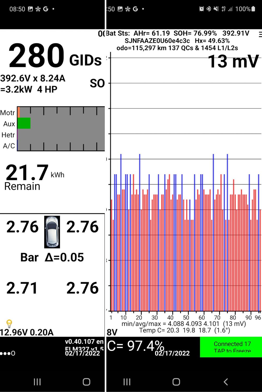

O Leaf lá continua a andar e a carregar diariamente a aproveitar todo o período de vazio, tendo acabado esta semana com 17,7 de média, a provar que dependendo do terreno, a média usada no estudo da Deco não é assim tão irrealista.
O SOH atingiu esta semana também novo mínimo, apresentando também agora 21,7 kWh úteis a 100%.
