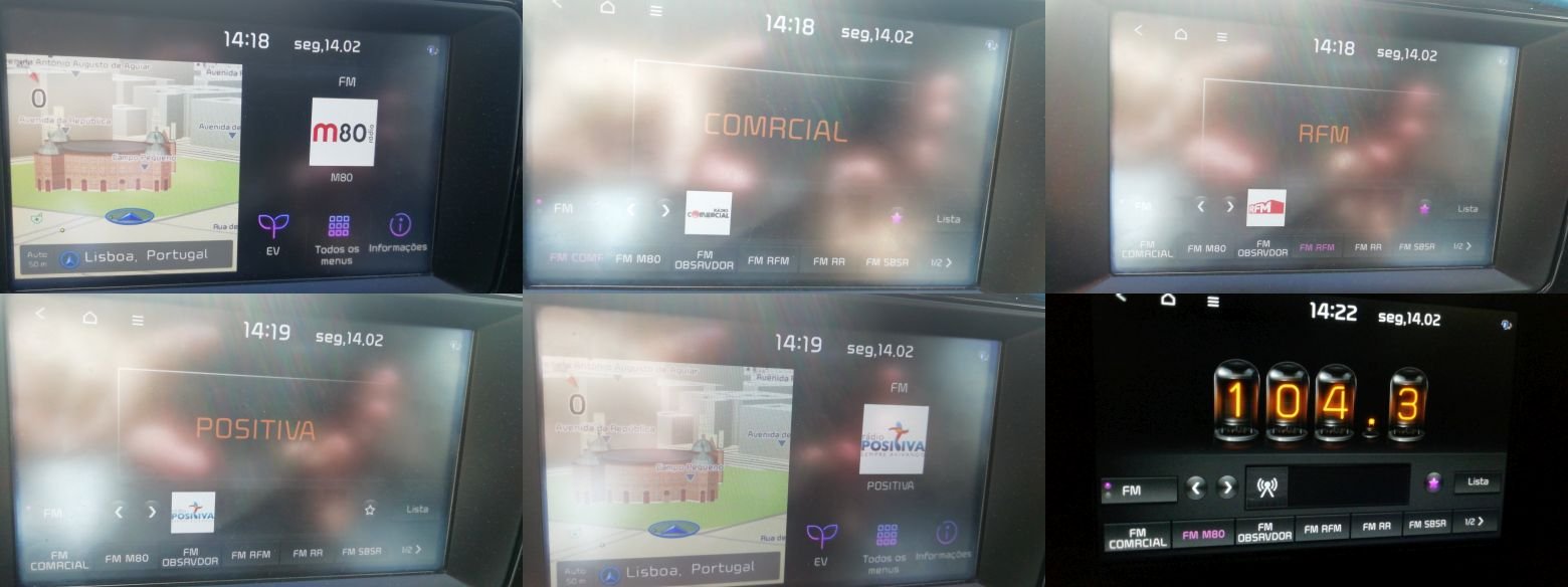

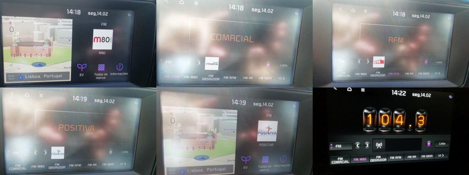

Entretanto tirei umas fotos.
As 3 fotos de cima são de radios que costumo ouvir.
Experimentei ir à lista de rádios e escolher uma que nunca tivesse ouvido (Positiva), obteve logo o logotipo.
A ultima imagem é o aspeto do rádio quando não obtem o logotipo.
