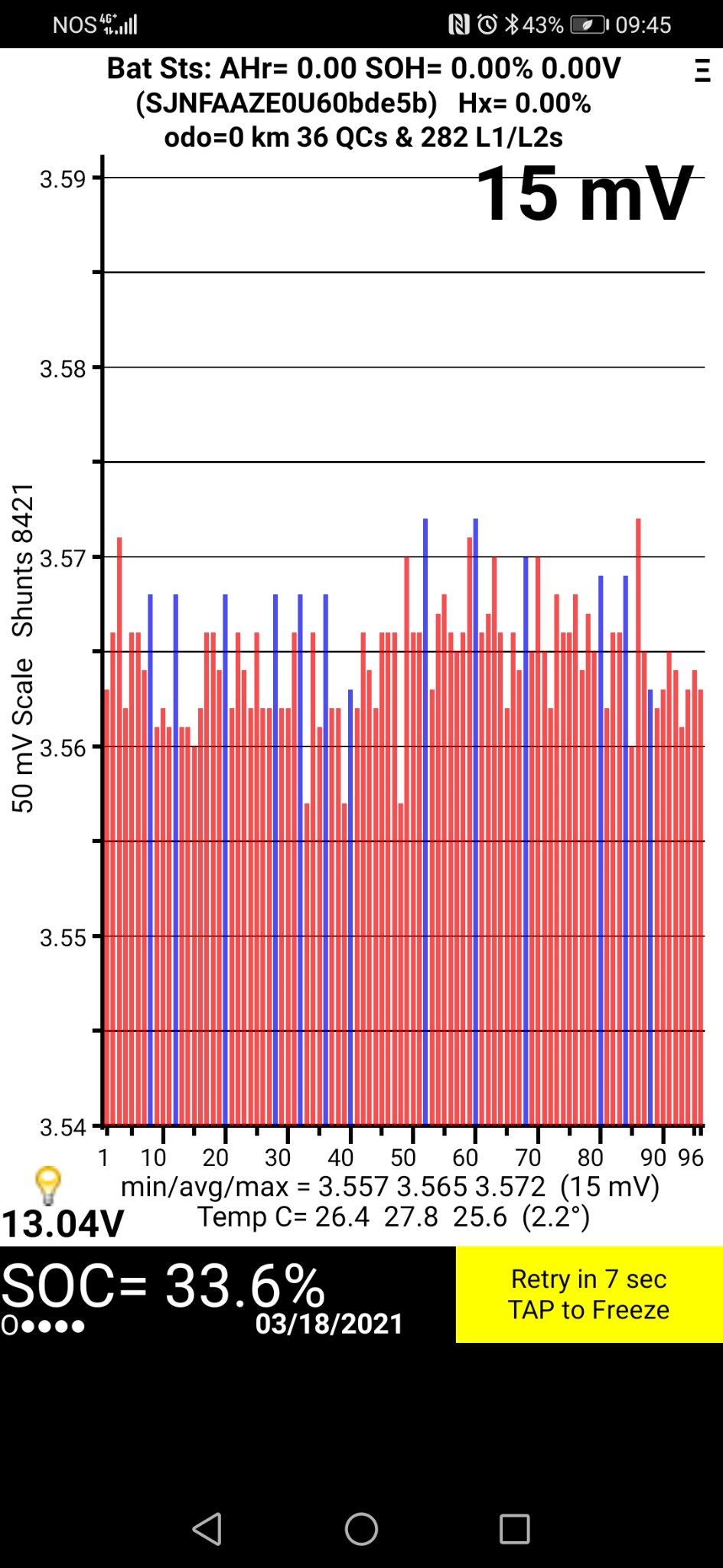

Pois é que a resposta que tenho da nissan iberia é que não ha nenhuma atualização pendente para o meu vin. A garantia da batera é acionadacom quando de Soh? Neste momento estou com 10 barras e 70%. Onde dá para ver no leaf spy pro as atualizações pendentes?
Mensagens: 10036
Re: Perda drástica de barras
A garantia de capacidade é de 8 barras. Isso acontece por volta dos 65% de SOH. Com os 70% de SOH indicados atualmente já devia estar com 9 barras, mas devido a histerese temporal o processo não é imediato.
Mensagens: 3944
nmnc1989 Escreveu: 18 mar 2021, 09:45 Pois é que a resposta que tenho da nissan iberia é que não ha nenhuma atualização pendente para o meu vin. A garantia da batera é acionadacom quando de Soh? Neste momento estou com 10 barras e 70%. Onde dá para ver no leaf spy pro as atualizações pendentes?
Se não há nenhuma actualização pendente é porque esse carro já a tem. O leaf Spy não mostra as actualizações pendentes, mostra a actualização instalada neste caso.
Ler a partir daqui para perceberes como podes ver se tem a actualização: viewtopic.php?f=56&t=6716&start=230#p132380
