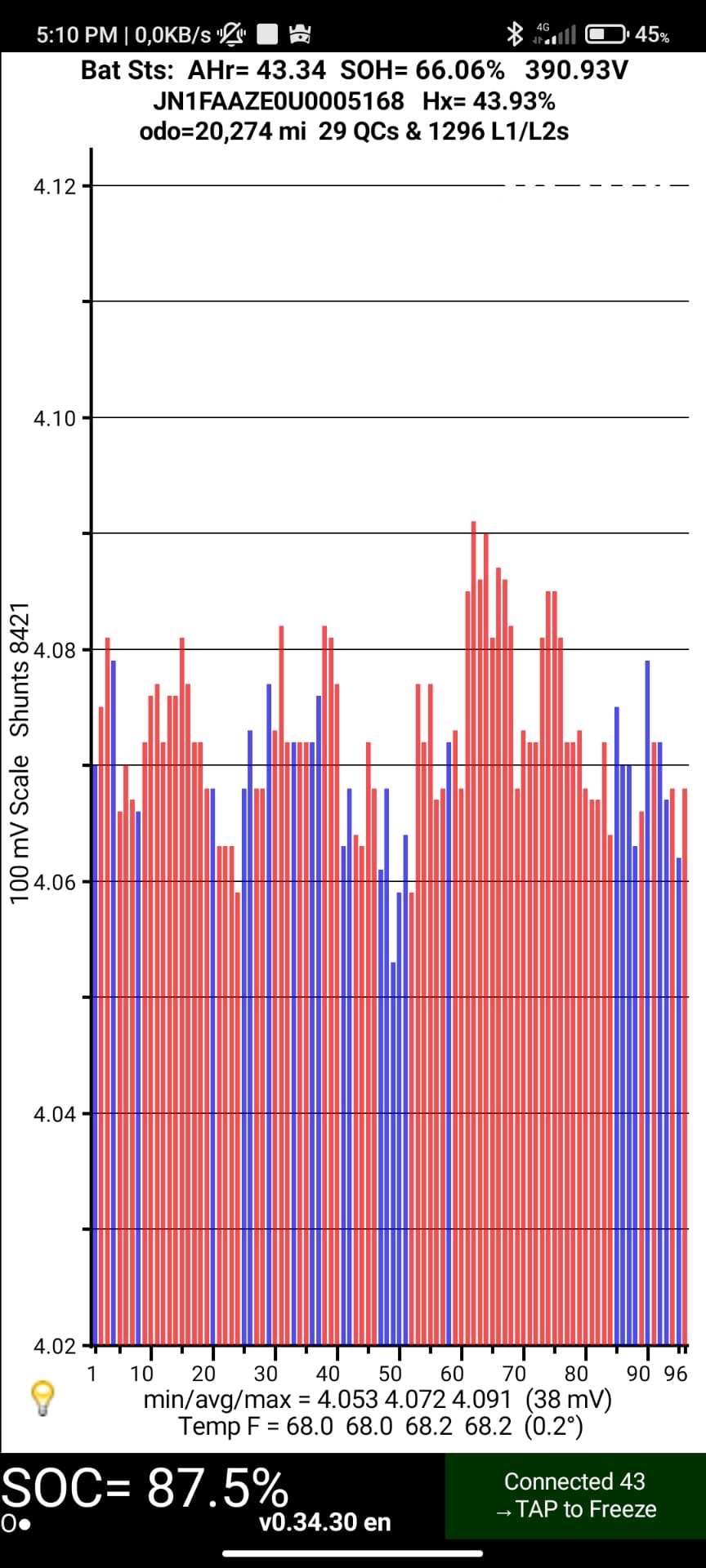

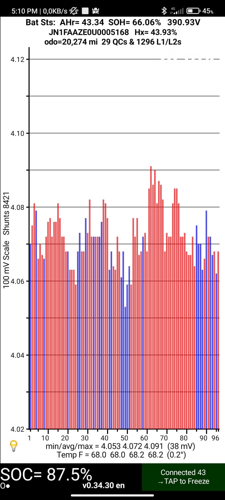

Caros amigos,
Pedia o vosso de favor de comentar o resultado deste Leaf de 2011 com 9 barras.
Muito obrigado

Pelos degraus conhecidos está prestes a perder outra barra.
Do ponto de vista da degradação, é o que se vê. É estranho ter tão poucos km (alguma razão para estar em milhas?) com 10 anos.
Pode ser uma boa escolha se o preço for porreiro, sendo certo que não muito longe no tempo deve ter de trocar a bateria. O que pode ser uma excelente opção com os upgrades já existentes, fora da Nissan ;)
Depende dos números.

Em termos de autonomia qual a estimativa mais perto da realidade, para uso em cidade e não ultrapassando os 80km?
Re: Opinião de 24kw de 2011
Vendi o meu Leaf 24 com 71%.
viewtopic.php?f=56&t=5332&hilit=wiscons ... 20#p119079
Fazia 100km muito à rasquinha, nunca acima de 70km/h.
Esse com 66% fará uns 95km.

Se for assim já realmente não seria mau.
Tendo em conta ser de 2011, ter cerca de 40.000km e o estado geral estar razoável, que valor considera ser justo?
E em termos de troca de bateria será viável fazer, e acessível de fazer? pois julgo ser algo inevitável…

No Nissan LEAF há já muito conhecimento sobre como fazer a troca, havendo inclusive a possibilidade de usar uma bateria de 40kWh do novo modelo nos modelos mais antigos, como é o caso desse. Mas para isso é preciso conseguir arranjar uma bateria, algo que não se compra no balcão de peças da marca! Portanto, o problema não é ser viável ou acessível, mas sim ter acesso a uma bateria!
Pessoalmente pagaria menos de 6.000€ e de plena consciência que muito em breve poderá já não ser suficiente.
Ainda assim o negócio pode ser desastroso, porque o valor da compra do carro mais o valor de uma bateria recondicionada poderá vir a ser superior ao valor de comprar já um LEAF mais recente, com uma bateria em melhor estado, mesmo considerando as poupanças entretanto feitas ao começar já a usar esse LEAF.
