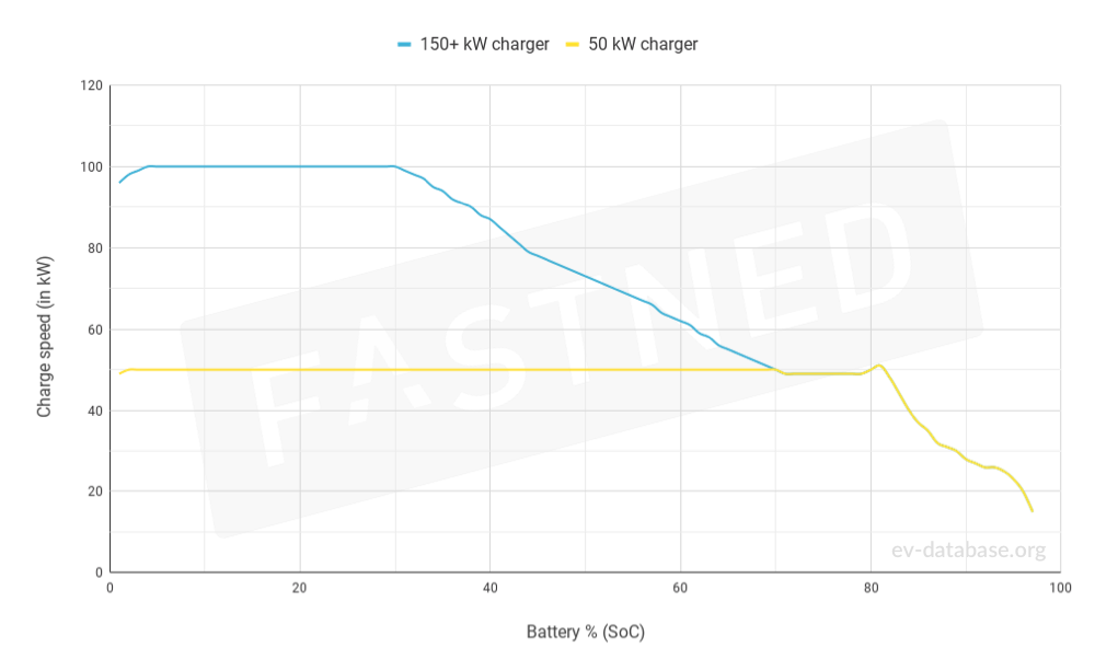

Tens conhecimento do site EV-Database ? Segundo eles há duas versões do ID.3 Pro : A versão descontinuada chega a 100kW e tem esta curva de carga :
A versão actual chega a 120kW , mas não disponibilizam a curva de carga.
Qual ID.3 tens ? O descontinuado ou o actual ? Pela tua descrição, arrisco no descontinuado...

Todos os Pro carregam até 100kw e todos eles levarão update para carregar até 120, os vendidos agora já vêm assim.
Os Pure(45kwh) carregam por defeito ate 50kwh com opcional de carregar até 100.
Os Pro S(77kwh) carregam por defeito ate 125kw e vão levar update para carregar até 170kw.
No caso do Pro(o meu é um 1st, logo baseado no Pro) a maioria das vezes só consegues os 100 com a bateria baixa, a maioria da curva de carga dele é nos 50kw quase constante

A curva de caregamento DC nunca é linear, muito menos num carregamento ultrarápido.
Certamente que essa questão de não passar dos 68 kW de potência será sobretudo devido à elevada % da bateria quando se iniciou o carregamento, mas também pode estar relacionado com alguma limitação da potência no posto.
Olhando para o gráfico que foi colocado, pessoalmente só usava um PCUR se a bateria estivesse a rondar os 10/20% e não carregava muito acima dos 60%, só mesmo em caso de grande necessidade.

O gráfico é capaz de corresponder ao comportamento dos carregamentos.

Deixei ir aos 3% para testar e não chegou aos 120kW, mas começou quase logo nos 108kW e assim esteve até aos 20%, depois foi baixando até aos 70kW nos 50% e baixando sempre até aos 10kW nos 90%
Moral do teste: o gráfico está mais ou menos correcto!
