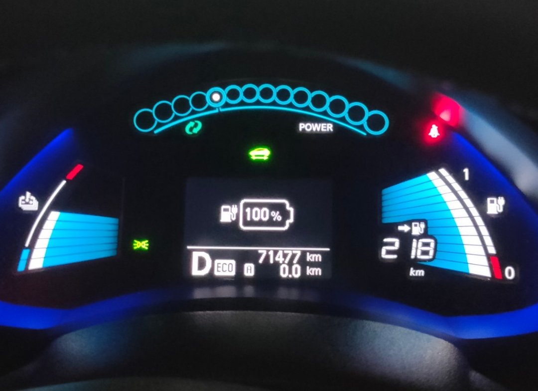

O meu leaf 30kwh de 03/2017 levou bateria nova em fevereiro deste ano e já tem o novo update do LBC.
Está como as imagens demonstram. Resido na Ilha da Madeira e a minha média ronda os 13.8kw.

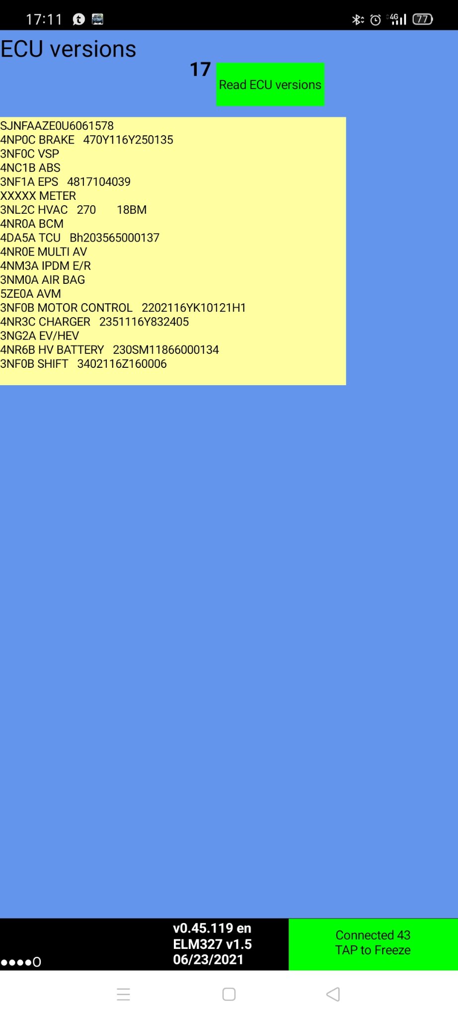

O carro quando levou a bateria nova em fevereiro tinha 8 barras, 66% de SOH e a versão 4NR6A de LBC (já veio de fábrica com a última versão e não ilegível para qualquer update na altura).
Com a bateria nova ficou com 12 barras novamente e o mês passado levou o update 4NR6B.

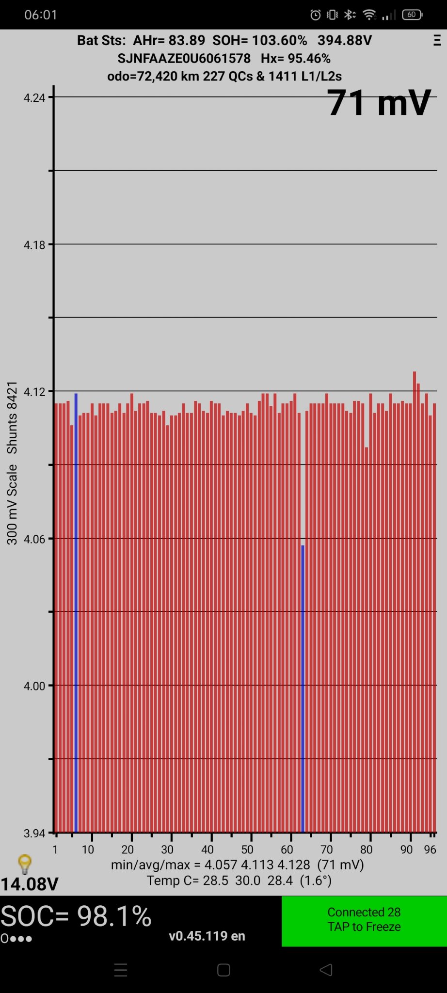

Não querendo abusar da tua boa vontade será que podias por uma imagem da página do Leafspy que mostra a tensão das células,
A 100% ele está assim!
PS. A célula n° 63 do pack veio com voltagem bem mais baixa ou fraca que as restantes. Expus a situação na altura no concessionário e à Nissan Ibéria, mas afirmam que não dando erro no CONSULT+ não há nada que possam fazer.
No entretanto, com o tempo tenho reparado que esse diferencial tem se vindo a esbater e que aos poucos a célula tem atingindo voltagens mais altas. 🤔🤷‍♂️
Julgo que com o tempo e carregamentos a 100% se consiga "recuperar" aquela célula.

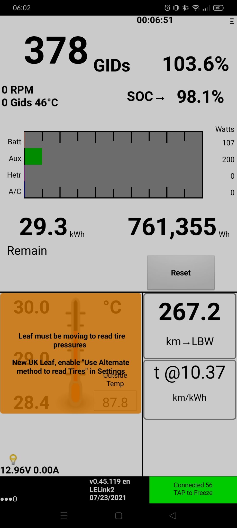

Mais uma vez obrigado. O teu carro reporta 29.3kWh dentro do pack, eu não me lembro de alguma vez ter visto mais de 28kWh no meu quando era novo e, um SOH de 101% (seja lá o que isto for :mrgreen: ), os amperes são muito idênticos, o meu 83.15 em novo, o teu 83.89, os outros valores não me recordo só vendo com mais tempo.
Em relação ao teu carro. Tu já tentaste perceber se o carro esta a fazer o balanceamento das células?
O balanceamento normalmente ocorre 30 a 45 minutos antes do fim do carregamento. Consegues perceber que esta ocorrer porque o puxo de corrente começa a ser intermitente. No leafspy consegues ver isso. Eu como uso o EVSE do APR consigo ver em tempo real o consumo no carregamento e é por ai que vejo.
Pergunto isto porque embora essa célula esteja mamada as outras também não estão certas. Não estará essa célula a evitar que o carro consiga balancear as outras?

Aquela célula inicialmente carregava apenas até ao máximo de 4.025V e quando a 100% de SOC o diferencial andava nos 92mV.
Hoje em dia, já vai aos 4.057V e o diferencial a 100% de SOC ronda os 70mV. Quer me parecer que aos poucos está a melhorar, mas só o tempo o poderá confirmar ou não.
