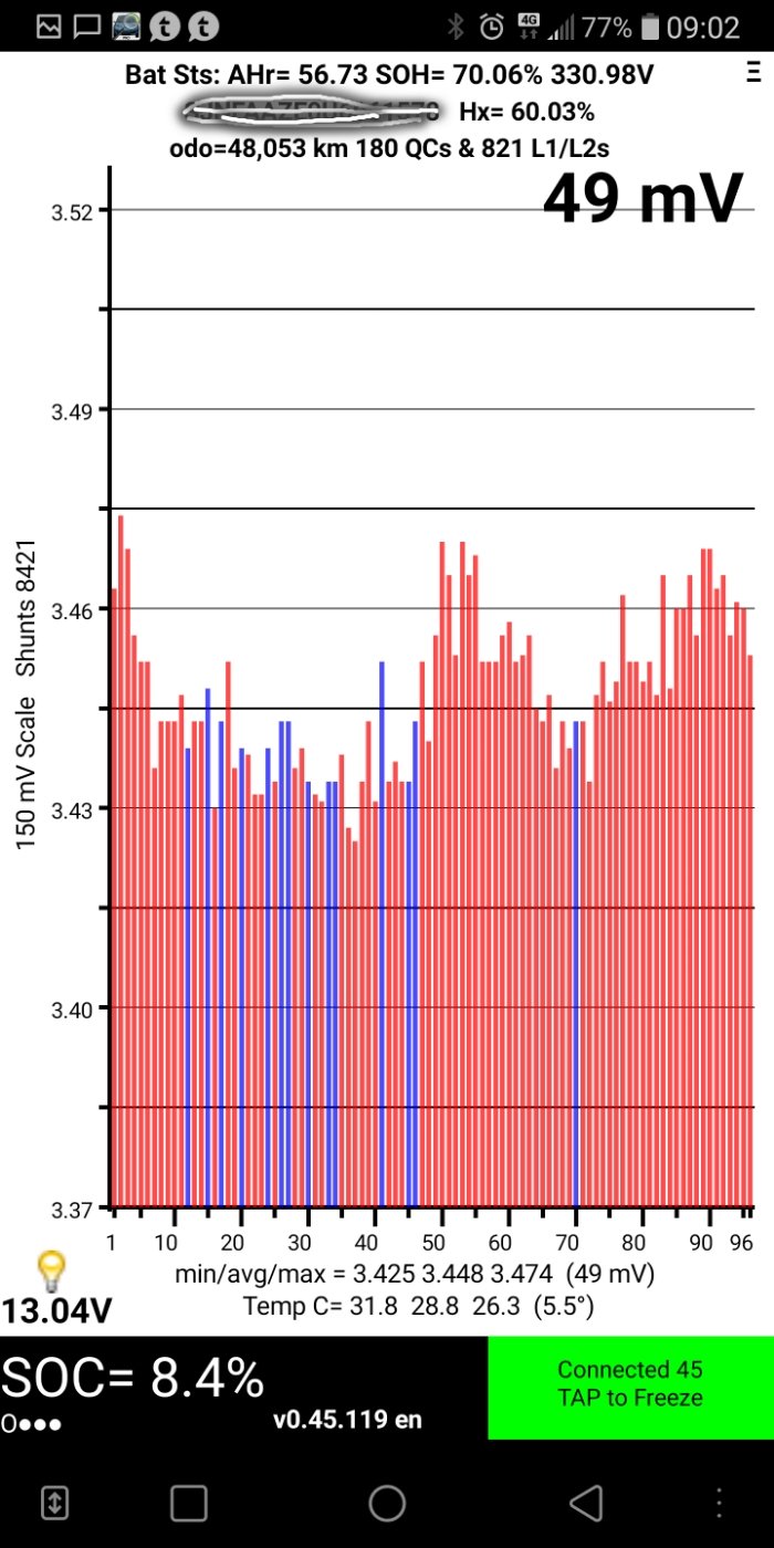

mjr Escreveu: 17 set 2020, 19:07 2.5% de Gids para 8.4% de SOC não é nada normal... terá alguma célula desiquilibrada?
Não me parece.

Isso é um de 30kW.h?? 3.4xxV a 8.4% de SOC parece-me extremamente elevado
Sugiro ir até aos 3.2V, deverá ter uma surpresa na autonomia entre esses 3.4xx e os 3.2V. Parece-me estar a subestimar imenso a capacidade real do pack.

mjr Escreveu: 17 set 2020, 19:22 Isso é um de 30kW.h?? 3.4xxV a 8.4% de SOC parece-me extremamente elevado
Sim, leaf 30kwh de 03/2017 sem recall da marca para atualização de LBC.
Efetivamente sempre estranhei o facto de em socs tão baixos o diferencial entre as células ser bem reduzido.
