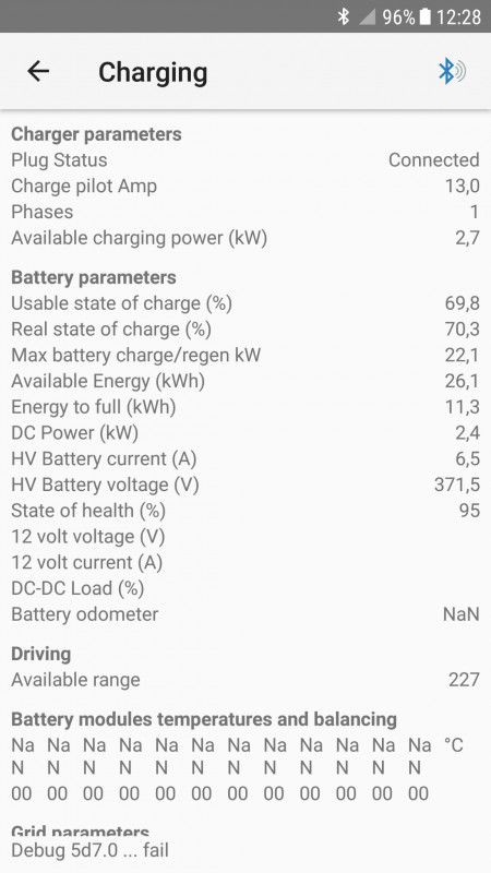

A vossa ajuda para tentar compreender os dados que o CanZe devolve (ver imagem)
O Zoe está ligado a uma tomada Green-UP e a carregar a 2,4kW, 6,5A e 371,5V.
Não seria suposto conseguir carregar a 3,2kW com esta tomada conseguindo um valor de amperes maior?

Mensagens: 6660
Tens de medir da ficha. Em princípio da GreenUp estarias a carregar a 16A. Com 230V serão os tais 3,6kW.
Se só chegam 2,4kW DC à bateria das duas, uma: ou não estás a 16A da tomada ou há perdas brutais

Tem:
Charge Pilot Amp: 13
O EVSE só está a autorizar 13A

RJSC Escreveu: 02 ago 2020, 16:04 Tem:
Mas mesmo com os 13A que o EVSE está a autorizar daria mais dos 2,4kW, certo?
Mensagens: 3506
Registado: 13 jan 2011, 19:27
Mensagem por RJSC »
Com 230V na tomada daria 2.99kW a sair da rede (230V x 13A = 2990W).
Segundo esta página: https://pushevs.com/2016/12/17/renault- ... fficiency/
O teu carro a carregar a 14A tem eficiência de 79%,com 13A deve ser ainda mais baixa.
Ora 2990 x 0.79 = 2362W. Arredondado dá os 2.4kW.
