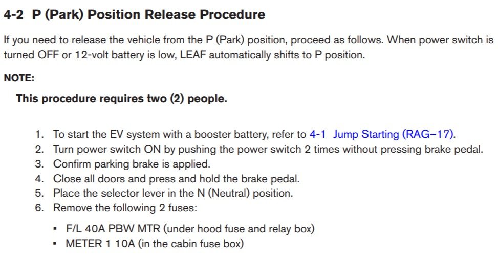

Experimentei de manhã. Ao desligar em N, o Ioniq primeiro apita por todos os lados, mas ao fim de uns 30s pára e pronto, mantém-se em N para rebocar.
Não me conformo, os carros têm sempre algum truque para manobras de recurso. O Prius tem um truque impossível de lembrar para ficar em modo de manutenção, com o motor de combustão a trabalhar (estado anti-natural para ele).
Para o Leaf, só encontrei isto, aparentemente envolve tirar dois fusíveis (Road Assistance Guide, RAG-19 4-2):
PS: Lendo por aí, parece que nem assim um carro eléctrico deve ser rebocado sem dolly.

migle Escreveu: 10 mar 2020, 20:43 Para o Leaf, só encontrei isto, aparentemente envolve tirar dois fusíveis (Road Assistance Guide, RAG-19 4-2):
PS2: Outra:
Incidentally how to do that last bit (when you do have 12V) is not in the manual (that I could see) and I only discovered it by accident. Foot on the brake and hold the drive lever/joystick thingy over to the right (where it says 'N' obvs !) for more than 2 seconds. You'll hear the trans lock disengage and the car is then free to roll.
in speakev.
Naaaaaa..... não vou fazer isso. Prefiro ir para dentro do carro e ficar lá com o carro ligado. Mas é uma boa dica para o caso do carro "morrer"... haverá sempre forma de passar para "N" ou desbloquar o carro para o pôr no reboque. :confusion-helpsos:
Para o PS2... isso foi o que fiz quando alinhei a direcção... mas tive de ficar dentro do carro com ele ligado durante o procedimento.

noway Escreveu: 08 mar 2020, 12:24 Pergunta para a comunidade - é possível deixar o Leaf em N (neutral) com o carro desligado? Passar para N é fácil, mas mantê-lo nesse estado connosco fora do carro ainda não consegui perceber como se faz.
Estive a ler os vossos comentários e fiquei com ideia que quando o meu carro ficou sem bateria de tracção a 1000m de casa e a Nissan mandou um reboque (esta no meu DB) o carro foi rebocado sem eu estar lá dentro. Agora cheguei a casa e fui confirmar se conseguia por o carro em N e ao sair do carro ele continuava em N. E sim, continua em N.
Como fiz:
- entrar no carro e manter a porta aberta.
- carregar no power sem o por o pé no travão apenas para o carro ficar em "modo 1" (com corrente).
- depois do carro ligado (modo 1) carregar no pedal de travão e por em N.
- sair do carro.
Foto tirada fora do carro depois de fazer estes passos. No meu funciona.

Nonnus Escreveu: 11 mar 2020, 19:45 Como fiz:
- sair do carro.
Era este tipo de truques que estava a tentar saber. Mas... tentei assim e nada. O carro efectivamente deixa-me passar para "N" mesmo nesse modo, mas está 5 segs assim e depois passa para "P" automaticamente (com um alerta a vermelho para por o carro imediatamente em "P"). Nem preciso de sair do banco para isso acontecer.
jfr2006 Escreveu: 11 mar 2020, 21:48 Mesmo ligado (e confirmei isso agora mesmo), o meu mantém o N, mesmo que abra a porta.
Será característica dos leaf 24 e 30 kWh...
Pois... para os Leaf 40 em diante... parece já não ser possível. Quase de certeza que o fizeram por razões de segurança... mas agora é precisa uma pessoa dentro do carro para não o ter bloqueado.
pemifer Escreveu: 11 mar 2020, 14:17 Eu experimentei sentar-me no lugar do passageiro, liguei o carro, sem travar, depois estiquei-me um bocadinho para por a mão no pedal do travão e mudar para "N".
Saí do carro e empurrei ligeiramente para a frente e para trás com sucesso.
Outra hipotese de por o carro em "N" é, com a janela aberta, pressionar o pedal do travão, por exemplo, com um guarda-chuva e por em "N".
Este truque já funciona... mas é uma solução à tuga :mrgreen: mas funciona :whistle:
Obrigado pelas sugestões a todos. Se alguém descobrir outra forma comuniquem.
