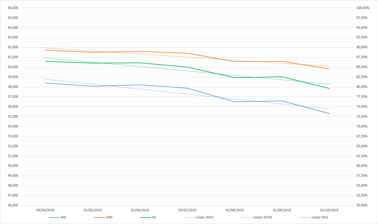

É um facto que a degradação da bateria tem sido superior ao expectável daí ter colocado e post e querer saber a opinião de todos. No entanto, existem fatores que não dominamos de todo, como seja a temperatura. Nos 42 meses que o carro "viveu" em França certamente a temperatura média era bem inferior àquela que existe cá na Ilha. E isso pode explicar alguma coisa.
Outro factor que não sei se tem importância, à partida não, pois estes carros querem é kms e isso até faz bem à saúde da bateria, é o facto dele estar a percorrer nos últimos 6 meses, em média, quase o dobro do que habitualmente fazia mensalmente em terras gaulesas.
De resto, e como já referi, tenho imenso cuidado na gestão dos carregamentos, etc. Saio sempre logo após o carregamento a 100%, em 6 meses fiz 12 carregamentos rápidos, nunca fiz teste de tomada, nunca, mas nunca fica parado várias horas com % de bateria superior a 80, etc, etc.
Deixo aqui o gráfico que amavelmente o Pedro elaborou onde ilustra a evolução da degradação do meu "bicho".

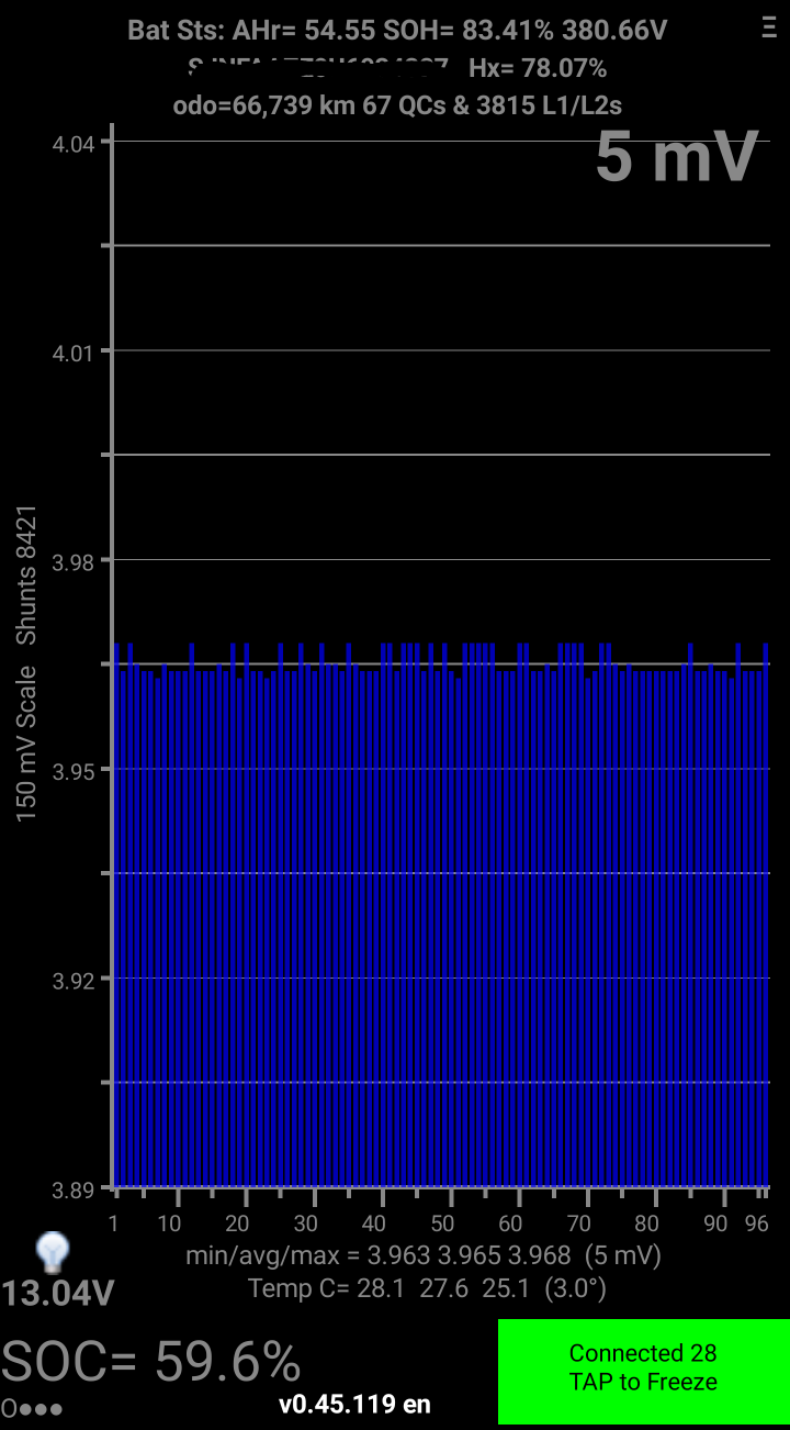

Viva. Passo por cá para deixar uma pequena atualização do meu DB. Passaram quase 8 meses desde que comprei o meu leaf 24kwh e pelas estradas da Ilha já percorri mais de 18 mil kms.
Hoje o odómetro atingiu a bonita marca dos 66666 kms.
De resto tem sido carregar e andar. O SOH esse, está nos 83%, mais coisa, menos coisa. 💪👌

Obrigado Carlos. Sim, tenho tentado disfrutar do carro ao máximo e como tal ele tem mesmo é que "rodar".
Aqui fica os dados do leafspy desta manhã.
Abraço e boas festas a todos.
