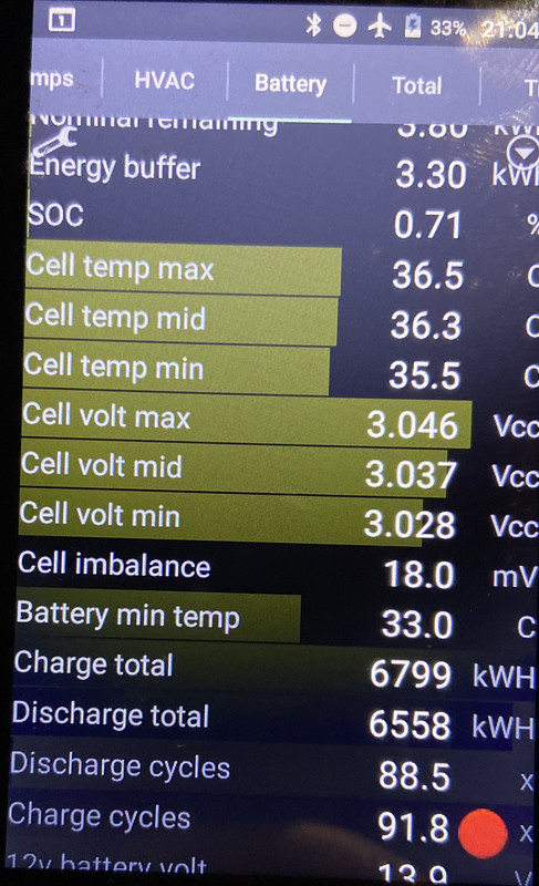

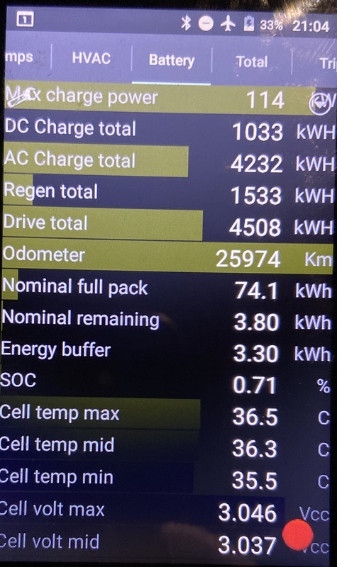

Não estou a entender os valores da app e o significado do buffer. O buffer é uma porção de energia "escondida" abaixo dos zero % de SOC? E é mesmo utilizável ou serve para ir compensando a degradação da bateria? Nesta segunda hipótese, a capacidade útil é de 74,1 - 3,3 = 70.8 kWh.
A app indica um SOC de 0,71%, o qual deveria corresponder a 74,1 * 0,7/100 = 0,34 kWh. Isto adicionado aos 3,3 kWh de buffer deveria dar 3,64 kWh, sendo que a app reporta 3,8 kWh.

Não sei o que é o buffer. Como não descarreguei o carro até abrir o contactor não consigo verificar se existe realmente buffer ou não. É até possível que o buffer seja tipo uma reserva abaixo de 0% indicado no display. Quando fiz o teste da tomada ele foi bem abaixo dos 0%, penso que terá chegado aos -5%. Não sei se será isso o buffer. Quando em março fizer novo teste da tomada irei tirar as dúvidas, desta vez com instrumentação completa.
