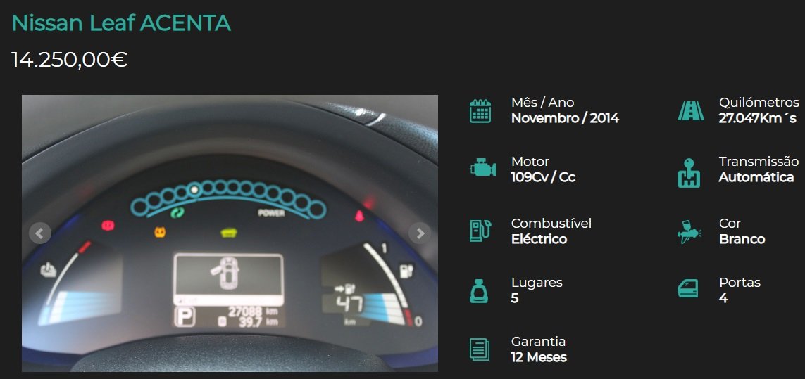

A foto mais importante é esta:
Muitos stands/vendedores "esquecem-se" desta foto.
As barras de saúde são aquelas em curva mais à direita ao pé do símbolo da bomba de gasolina. Tem 2 barras vermelhas e 10 brancas. (vê-se mal a separação das barras porque a foto está um pouco desfocada mas vê-se que chegam até ao topo do espaço delas)
Se as barras forem reais a saúde da bateria estará entre 100% e 85%, o que é muito bom para um carro de 2014.
Os quilómetros são muito poucos face à idade do carro mas não será o mais relevante.
Como foi dito, ao fim de andar um pouco com o carro, se o valor da saúde levou "reset" voltará ao normal.
Se puder fazer um teste de 1 dia com o Leaf Spy verá o SOH a descer rapidamente como aconteceu comigo.

Boas, também concordo que a ser verdade o que mostra as fotos será realmente demasiado bom. Fazendo umas contas de merceeiro o carro tem uma média de 15km/dia o que podemos pensar que o carro podia ser de alguém apenas para fazer casa-trabalho-casa e nunca fez viagens grandes, ou então como já foi dito esteve muito tempo parado.
Se o vendedor não tiver nada a esconder peça para saber quem era o antigo dono e tente falar com ele, claro se o carro for nacional, se for importado a coisa fica mais complicada. Não vá naquela cantiga o carro era de uma professora ou de um velho. Todos os carros nos stands são de professoras (não sei porque raio escolhem as professoras, chegam a estar a dar aulas a 600km de casa) e velhos :lol:
E como foi dito é importante ver com o Leafspy, mas num testdrive de longa duração, porque se o carro foi bem martelado o Leafspy vai mostrar o que o carro mostra.
