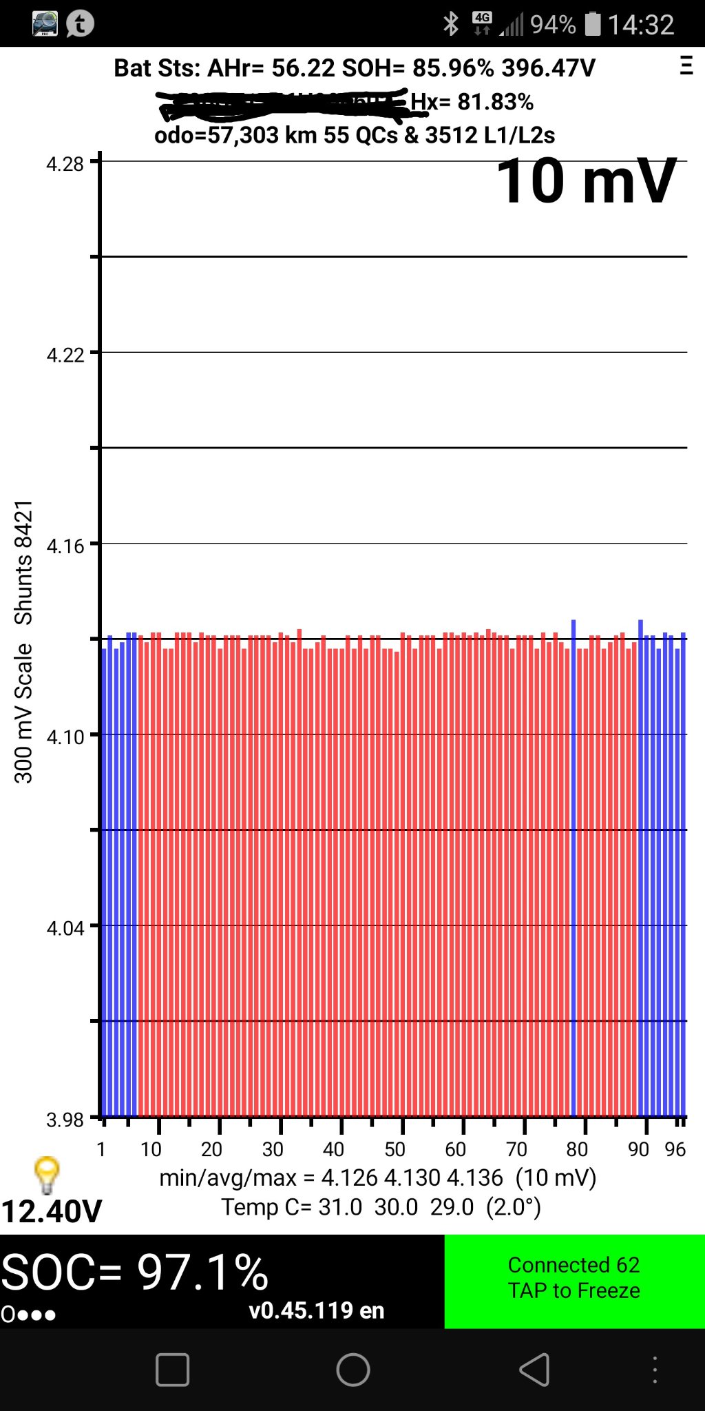

- VETL
- Mensagens: 4068
E com a bateria a 100%?
Como é que elas ficam?
corrisi
- Mensagens: 331
- Registado: 01 dez 2018, 19:38
Bom dia e obrigado pela resposta.
Após a descarga profunda de sábado e posterior carregamento a 100% com balanceamento de células estava assim.
Cumprimentos
- VETL
- Mensagens: 4068
Sendo assim, estando equilibradas a 100%, penso que não haverá muito a fazer. Mas os experts poderão elucidar melhor.
