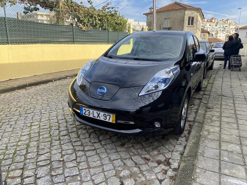

O meu mk1 teve recentemente um acidente onde o para-choques frontal partiu.
Felizmente não tive qualquer problema a aguardar peças, demorou mais tempo a aprovação da outra companhia de seguros do que a chegarem as peças. Em uma semana ficou tudo resolvido.
