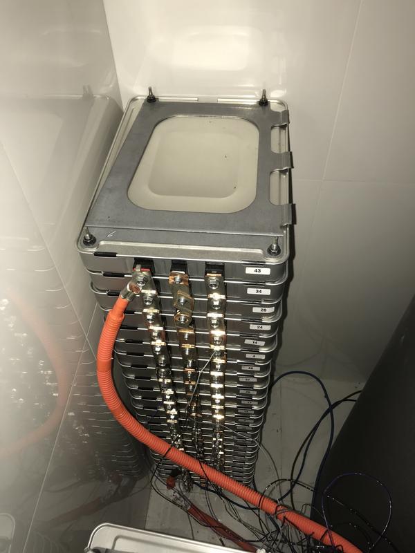

O pack é para ligar ao sistema atual, aumentando a capacidade útil de 7kW.h para 18kW.h (vou deixar alguma reserva).

Sim, 100Ah de LiFePO4 e 60Ah de LiCo. Atualmente tenho uns 130Ah úteis. Ao colocar este pack novo vou aproveitar para fazer alguns testes às células do pack de LiFePO4, que têm 5 anos. Detetei que as células que estão soltas estão um pouco inchadas, enquanto que as que estão juntas com uma fita a fazer pressão não parecem estar inchadas e têm mais capacidade. Este parece ser um fator importante nas células de lítio, para prevenir a evaporação do eletrólito.

O meu pack é de 48V, e é essa a tensão que vou colocar no novo pack com as células do Leaf.

Aqui está o antigo pack já montado e a funcionar há mais de 2 meses:
