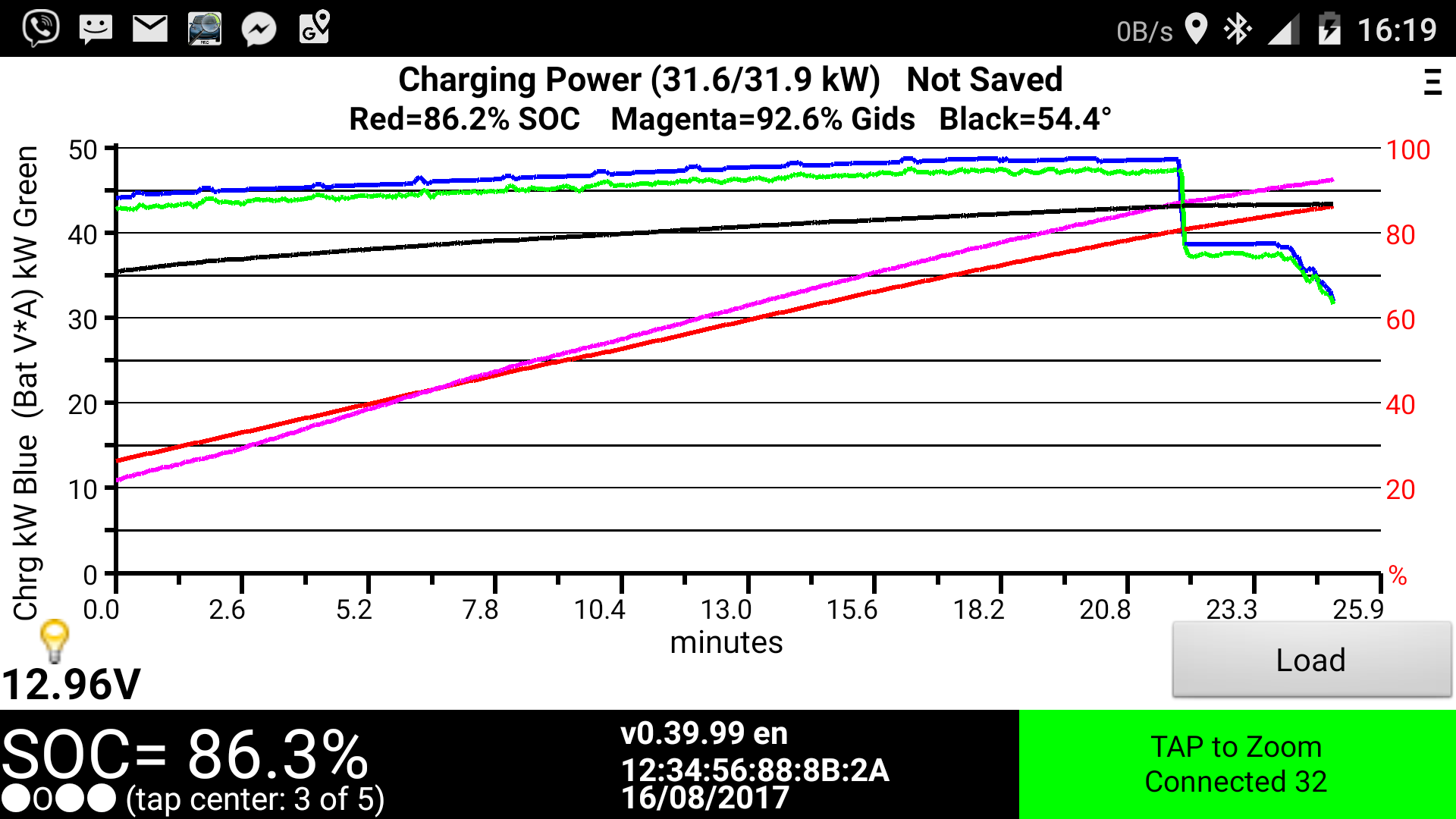

Re: Civic White Acenta 40kWh
Mas isto não é o rapidgate???
É que se for sempre assim é muito mau.
Olha aqui um de 30kWh a chegar ao rapidgate depois de ter iniciado esta carga já bem quentinho:
Nop, é mesmo assim, e para mim é optimo e é assim que prefiro. Em todas as cargas rápidas que fiz foi sempre a cortar perto dos 60% independentemente da temperatura, o rapidgate existe no inicio da carga.
