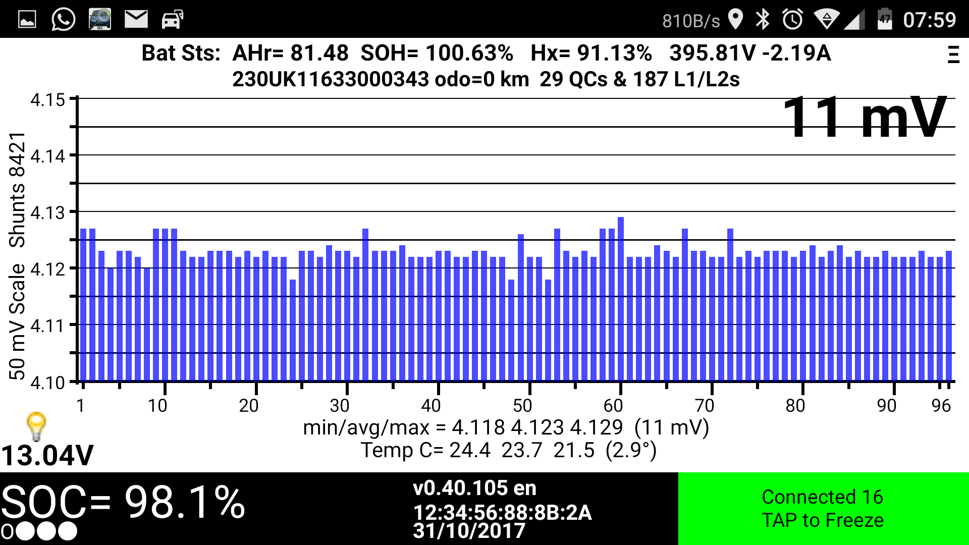

Leaf 30kWh 4,13v.
Este foi o máximo que vi, mas posso consultar depois os logs:

Por acaso reparei os 97% de SOC, nunca vi o meu acima dos 93%
Re: DB Flash 40kWh
Tens um setting no LS que acho que se chama "SoC reserved". Coloca-o a 0% e já conseguirás ver valores parecidos.

Troca lá o LS por miúdos...noway Escreveu: 08 nov 2018, 16:38 Tens um setting no LS que acho que se chama "SoC reserved". Coloca-o a 0% e já conseguirás ver valores parecidos.
Atenção que tenho Mk1... não deve ser igual.
