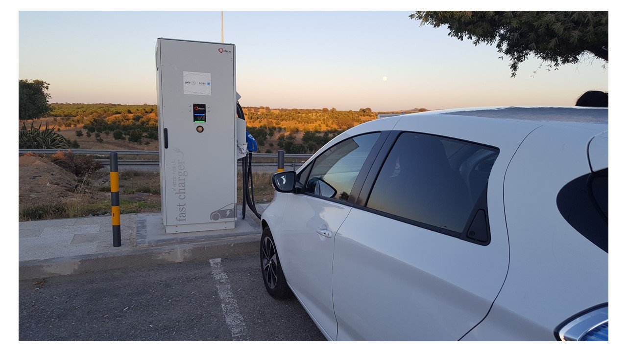

Recentemente assisti na área de serviço de Alcácer a uma situação que me leva a crer que o posicionamento e a orientação dos PCR não é a mais correcta.
Como se pode ver na imagem em anexo (AS Aljustrel, mas são iguais), existem 2 lugares para carregamento de VE, contudo as "mangueiras" estão viradas para o lugar do lado direito.
Significa isto que para VE que não tenham a ficha de carregamento à frente pode ser muito complicado, senão impossivel por o carro à carga se o lugar da direita estiver ocupado.
Com efeito, parei o meu Zoe no lugar da direita e coloquei-o à carga AC, nisto chega um BMW i3 cujo local da ficha de carga se situa sobre a roda traseira do lado direito. O seu condutor teve que efectuar manobras ficando o I3 estacionado de lado, ocupando 2 lugares e com a traseira quase encostada ao meu carro.
Caso estivesse um 3º carro estacionado mais à esquerda e o I3 teria que aguardar que eu terminasse a carga para poder carregar... ou então trocávamos de lugar :D
Bastaria que as "mangueiras" estivessem direccionadas para a frente (e não para o lado) e já não haveria problema.

Não dá para estacionar de traseira? Ou dá mas a mangueira é tão pequena que não chega ao outro lado do carro?

Nunca foste a Guimarães? Os cabos estão virados... Quase para a estrada :mrgreen:
Isso prova mais uma vez (como se fosse preciso) que quem instala os postos não percebe nada do que faz e, sobretudo, não anda de VE.
As instalações são maioritariamente estéticas. Como tem uma consola, querem virá-la para a frente para "fazer ver". Lá a orientação dos cabos é irrelevante :?
Ainda por cima os cabos são curtos piora tudo.

Eu tenho esse problema. O meu carro tem a tomada atrás do lado esquerdo, só consigo carregar no lugar da esquerda, independentemente da orientação dos cabos.
Em Loulé há umas semanas tive mesmo de pedir a um zoe para trocar de lugar comigo :(
Mas na minha opinião o erro é do carro. Não consigo perceber porque é que há outro ponto de carga que não à frente... Que diabo, o carregador interno está à frente!

RaaR Escreveu: 01 set 2018, 11:39 Não dá para estacionar de traseira? Ou dá mas a mangueira é tão pequena que não chega ao outro lado do carro?
O I3 tentou estacionar de traseira, mas a mangueira ficava do lado oposto e não chegava lá

Realmente nunca tive problema a carregar mas percebo que estes postos estão mal feitos, especialmente quando bastaria ter mangueiras maiores para resolver a situação.

Mais 2m de cabo e todos os problemas ficavam resolvidos.

mjr Escreveu: 01 set 2018, 12:30 Mais 2m de cabo e todos os problemas ficavam resolvidos.
E existem, basta ver noutros países. Se calhar é necessário pedirem na encomenda e pagar a diferença, que imagino que seja alguma. Mas já debatemos este assunto várias vezes por aqui. Se todos tivessem virados para o estacionamento, metade do problema não existia.
Estou com o Bruno Alves, DC sempre à frente, AC nas duas laterais, isso sim era perfeito.

Mesmo estando à frente há problemas com alguns veículos pois nem sempre estacionar de traseira é simples. Na Caetano Power do Porto tem um cabo com uns 5m e dá muito jeito. O cabo extra devem ser mais algumas (poucas) centenas de Euros.

Eu penso que a solução passa por posicionar corretamente o PCR.
Infelizmente, já vi noticias de roubo dos cabos de PCR.
Ter cabos mais compridos não será a melhor solução, aumenta a cobiça.
