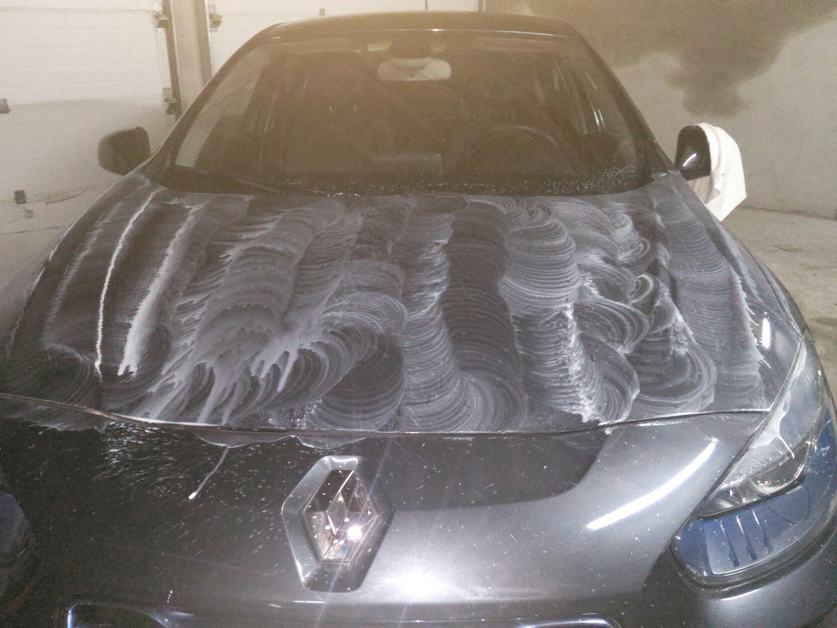

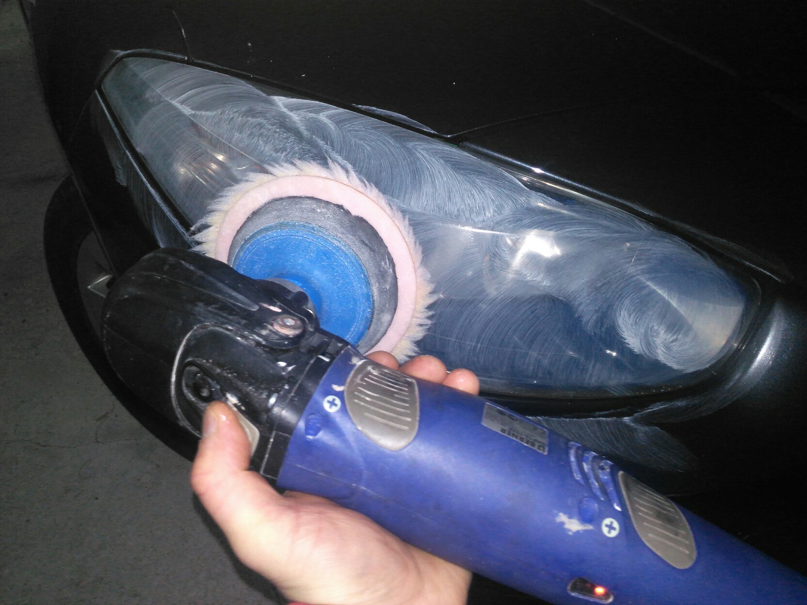

Hora de dar uma "esfrega" ao flu!
Um risquito aqui, outro acolá... Desapareceu tudo.
Foi preciso algum tempo e paciência, mas valeu a pena! Ena todo chapiscado de branco! Resultado de polir com a chapa e a boina húmida, propositadamente.
Ao inicio comecei a seco, só com massa de polir fina.
Embora estivesse a dar algum resultado, não me parecia ser nada de especial.
Depois de fazer umas pesquisas descobri um tutorial de "polish your car like a pro"... E voila!
Funciona muito bem! Fica se é com o carro, tudo o que estiver a volta e o polidor (eu) todos salpicados de branco!
Nada que não saia com uma boa lavagem.

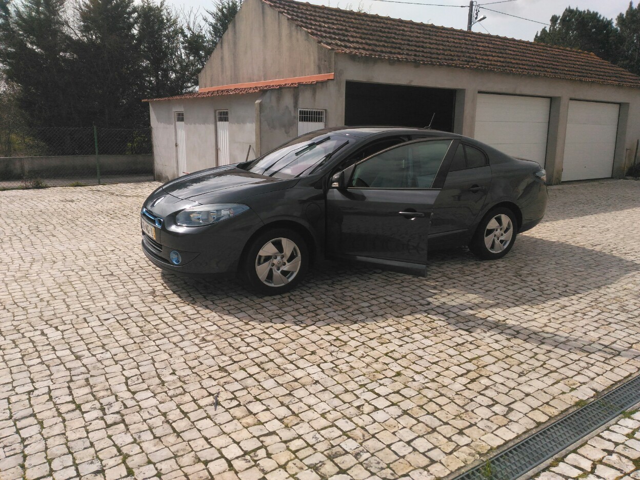

txanan!! Já brilha!
Agora para acabar, cera.

Aplicaste verniz nos faróis após polir?

Ainda não.Erbium Escreveu:Aplicaste verniz nos faróis após polir?
Como não ficaram a 100% com massa de polir fina, vou comprar um kit de polimento de ópticas que trás produto para polir apropriado e selante.
Obrigado pela dica
Re: Diário de Bordo Fluence ZE - MMtec
Pois convém senão daqui a uns meses está igual ou pior e tiveste ai a dar ao braço para nada...
