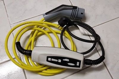

Estou com um problema no carregador Mennekes BMW.
O mesmo, quando conecto à tomada, após fazer o check normal, fica com a luz relativa ao carregador em si, vermelha, (supostamente está em curto circuito).
Alguém teve este problema ou sabe a solução?

A tomada tem terra?

Só agora li este tópico e caso a avaria ainda se mantém. Abra a ficha tipo 2 e verifique se algum dos terminais está solto ou a fazer pouco contacto. também pode ser do isolamento dos bornes aprovocar falha de contacto.
Se já está resolvido seria bom partilhar no fórum essa informação.

Efectivamente continua na mesma.
Estive a olhar para a ficha e ela parece blindada.
Há alguma maneira de a abrir para confirmar?

Alguém na zona do Porto que consiga dar uma olhadela a ver o que se passa?

Deduzo pelas respostas que é ponto assente que o problema está no EVSE, correcto? Não está na garantia? Qual é o seu objectivo? Precisa de ajuda para reparar o EVSE?

Sim, a avaria ou mau funcionamento parece estar no EVSE e sim, pretendia ver se alguém o conseguia pôr funcional...
Está disponível?

Infelizmente não tenho conhecimento técnico para o fazer, talvez outras pessoas o possam ajudar.
Na zona do Porto não sei se o @hmendes o pode ajudar, há também várias empresas a vender carregadores/wallbox, mas duvido que façam estes trabalhos.

Sim, posso ajudar.
O problema nesses EVSEs é na relé da fase, por norma vão todos à vida. A substituição é possível porém custa mais o transporte do que a relé. A Koppo (fabricante) abandonou o suporte a esse carregador e não tem spares.
Se quiseres que dê uma vista de olhos envia PM.
